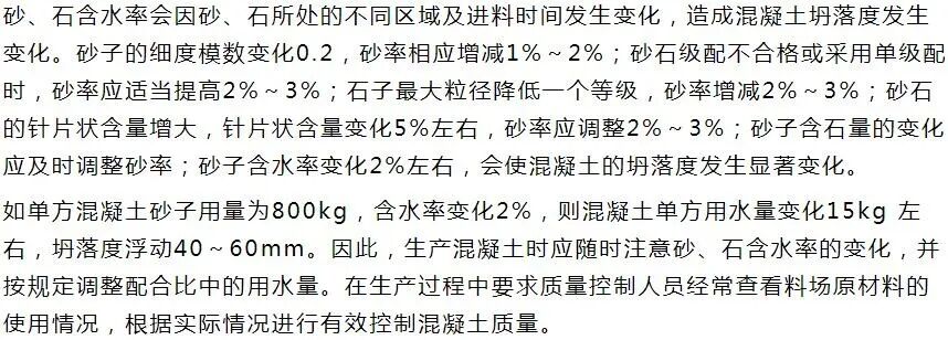

(1)砂、石含水率、颗粒级配、粒径、含泥量等发生变化

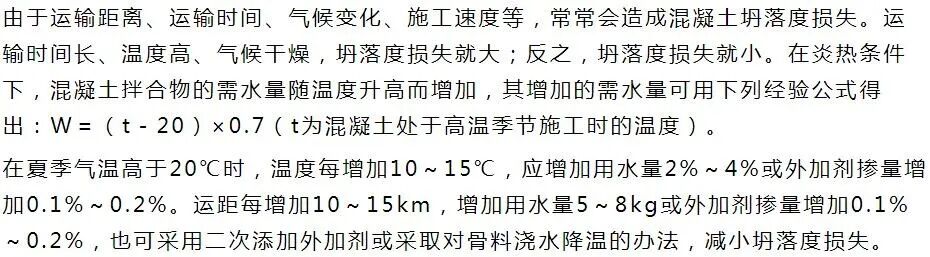

(4)坍落度损失的变化

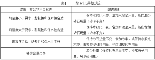

(1)调整要有足够的理由和依据,防止随意调整,见表1。

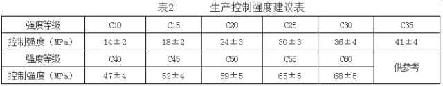

在混凝土生产过程中控制混凝土质量的核心内容是控制生产用水量,使混凝土实际水胶比在±0.02范围以内浮动,将混凝土28d强度值在表2的范围内变化,保证混凝土质量的稳定性。水胶比每降低0.01%,混凝土强度增长4%左右;水胶比变化0.05~0.1,砂率变化1%~2%。

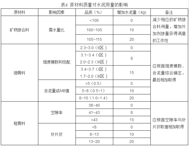

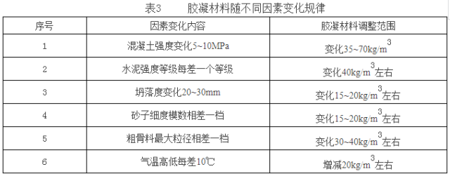

(3)调整配合比必须按规定程序进行,要有技术质量部门或由技术质量部门授权的专业技术人员按照规定进行。试验员调整配合比应遵守以下规定:砂率允许调整±2%,外加剂允许调整胶凝材料用量的±0.2%,用水量允许调整5~10kg/m3,对超出上述范围应向试验室主任或技术负责人申请。胶凝材料的调整相对复杂(表3和表4),原则上不允许试验员调整胶凝材料用量。
