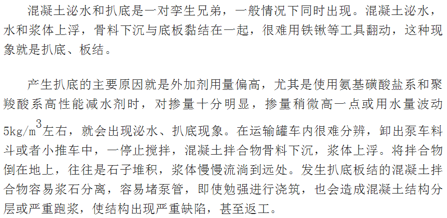

(三)混凝土拌合物扒底、板结
要预防混凝土拌合物产生泌水、扒底现象,应注意以下几点:
(1)对外加剂反复试验,寻找最佳掺量。要注意水泥与外加剂的相容性,更换水泥或外加剂应通过试验寻找饱和点。
(2)严格控制外加剂用量和用水量,使用聚羧酸减水剂时,应选用固含量10%左右的,降低掺量的敏感性。
(3)加强混凝土出厂检测,包括动态和静态检查,并跟踪观察现场混凝土的可泵性和保水性。
(4)提高砂率,或使用0315mm颗粒含量大于15%的中砂,保证足够的胶凝材料用量,提高混凝土粘聚性和保水性。
(5)使用聚羧酸减水剂时,可以复合引气剂、保水组分。

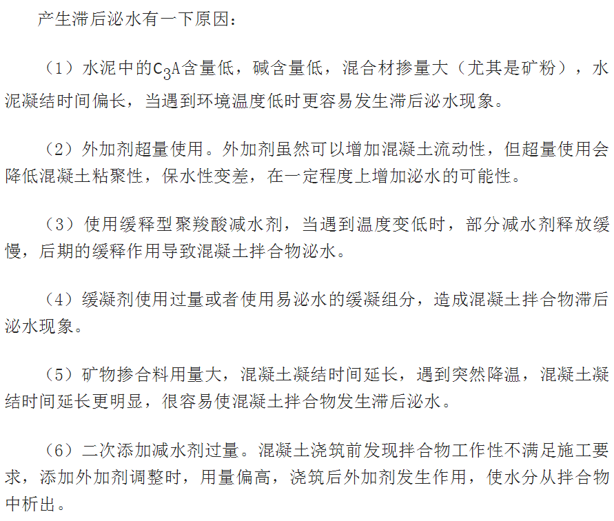

(四)滞后泌水
混凝土组分复杂,各组分之间可能不协调,造成彼此间相容性差,尤其是水泥与外加剂,表现更为突出。若两者相容性差,过度提高外加剂用量会造成混凝土初凝时间延长,使自由水析出产生滞后泌水。
        以上六种情况是造成混凝土拌合物滞后泌水的常见原因,生产实践中,根据实际情况,找到具体原因,然后根据具体原因采取相应措施,也是可以解决或改善的。
