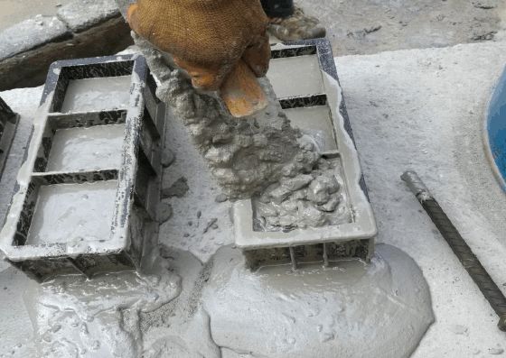

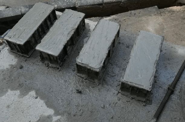

▲ 捣:熟料分两层入模捣实,每层装料厚度大致相等。插捣用的钢制捣棒长为600㎜,直径16㎜且端部需磨圆。插捣按螺旋方向从边缘向中心均匀进行。插捣时捣棒应保持垂直,不得倾斜。每层插捣的次数应根据试件的截面而定,一般标准试块≧27次。插捣完后,刮除多余的混凝土,试件表面要比试模高出2~3㎜。
▲ 排:在插捣的同时用平铲反复穿插,排除试块内部的空气。试块表面在收光时,注意料浆饱满,防止砼由于塑性变形而造成出现凹陷状况。
▲ 盖:试块成型后,终凝前常常置于原地或露天,为了防止内部水分蒸发而影响水泥的水化速度,应及时用黑色塑料布或麻袋将试块覆盖严实。
▲ 刻:在终凝前(试件做好后3~4h),用铁板将表面抹平,并根据检测单位要求,用铁钉在试块表面刻上:混凝土强度等级、制作时间、部位等信息。

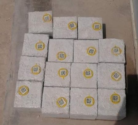

▲ 养:试块硬化拆模后,应及时送往温度20±3℃、湿度为90%以上的标准养护室进行养护。如果是同条件养护试块,成型后即应覆盖其表面,试件的拆模时间与实际构件的拆模时间相同,拆模后,试件仍需保持同条件养护。
