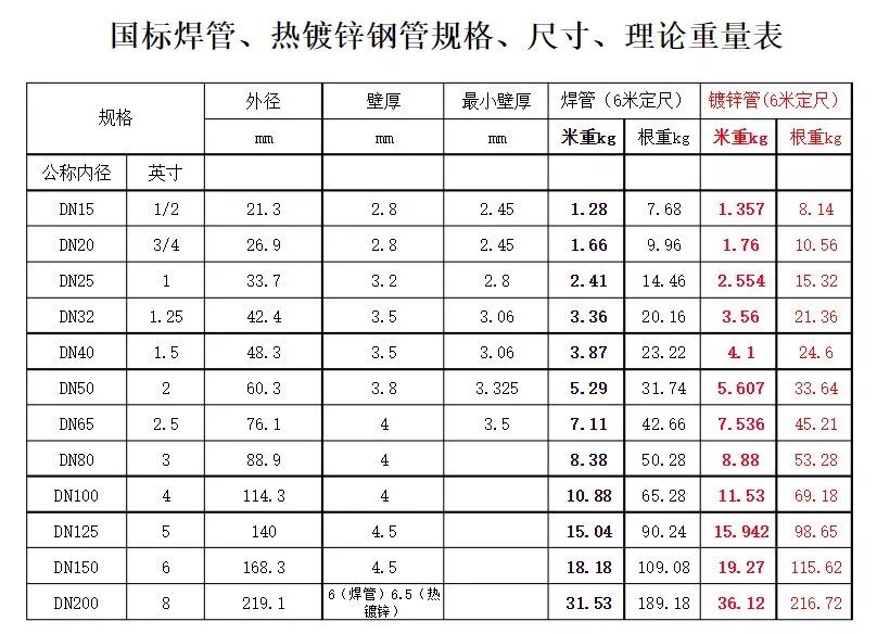

焊管及镀锌管重量表(按GBT3091—2008标准执行)
