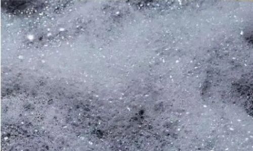

在污水处理过程中,相信大家都常常会遇到曝气池产生大量的泡沫的情况,而且如果静止时,就会从池中溢出,引起外部设备外部池壁的严重污染,使操作条件恶化,严重影响了周围的环境。今天就带大家来看看面对这些该如何处理呢?

一、喷洒水
高速喷洒的水流或水珠能打碎浮在水面的气泡,被打散的部分污泥颗粒重新恢复沉降性能,可以减少泡沫。通过喷洒水,可以减少泡沫,如果对好氧池做喷淋,则可以达到长期消泡的效果。尽管喷洒水不能从根本上消泡,却是一种最简单、最常用的物理方法。
二、投加化学药剂
投加化学药剂可以在短时间内解决泡沫问题,而且操作简单。但投加化学药剂在解决泡沫问题的同时也会对污泥产生很大的影响,而且使用化学药剂后,对出水水质会产生较大影响和剩余物质的处理也都是问题。
常见的投加药剂:
(1)投加氯和氧化剂;
(2)投加混凝剂;
(3)投加消泡剂和植物油。
三、缩短污泥停留时间
降低曝气池的污泥停留时间,也就是降低细胞平均停留时间,能有效控制活性污泥过程中的生物泡沫。降低污泥停留时间,实质上是种生物筛选策略,即利用发泡微生物平均世代时间较长的特点,抑制发泡微生物在曝气池中的过度增殖或将其排除出去,达到控制生物泡沫的目的。
四、向曝气反应器内投加载体
在一些活性污泥系统中投加移动或固定填料,使一些易产生污泥膨胀和泡沫的微生物固着生长,这既能增加曝气池内的生物量、提高处理效果,又能减少或控制泡沫的产生。
