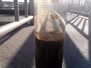

1、活性污泥沉降比表现
1)活性污泥沉降速度。通常在活性污泥沉降比实验中可发现,老化污泥能够在较短时间内完成沉淀过程。一般其他各阶段污泥沉降速度较非老化污泥沉降速度快1.4倍左右。
2)活性污泥絮团大小。老化污泥絮团较大,但较为松散。
3)活性污泥颜色。老化污泥颜色显得深暗、灰黑,不具鲜活光泽。
4)上清液清澈度。老化后污泥容易解体,故游离在水体中的细小絮体较多,但絮体间的间隙水可保持较好的清澈度。
5)液面浮渣。老化的活性污泥会导致部分细菌死亡,解体后的菌胶团细菌会被曝气打散后黏附气泡而产生泡沫或浮渣。

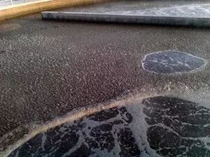

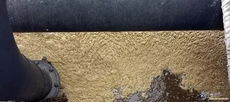

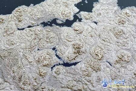

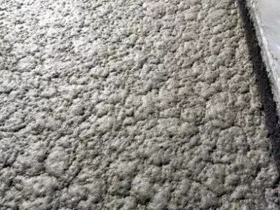

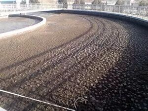

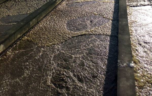

1、表象:

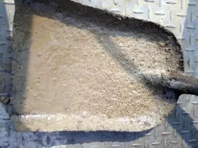

曝气池泡沫,老化的解絮后的细碎污泥,会浮在泡沫表面,明显应该发白的泡沫,变得乌突突的,发灰或发黑。
这种泡沫,用工具取上来之后,只要泡沫消解掉,剩余的都是细碎污泥,很细,很细。

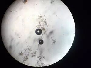

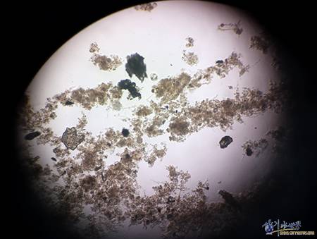

2、镜检

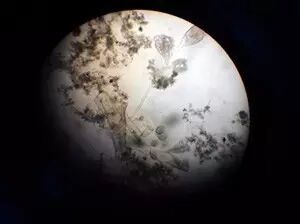

镜检会发现很多老化迹象的原后生动物,如磷壳虫、表壳虫、线虫等。
水世界通过查阅相关资料获悉,在活性污泥老化时,非活性污泥类原生动物和后生动物会增多。

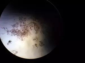

1)侧跳虫
侧跳虫的存在常与高负荷有关,但在实际运行中通过镜检可发现在活性污泥极度老化的情况下,也会出现侧跳虫大量增多的现象,这主要与污泥中存在游离细菌有关,这部分游离细菌来自解絮的活性污泥。

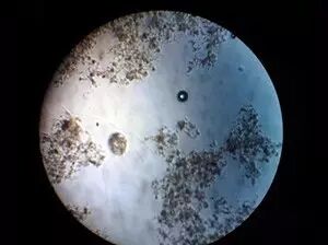

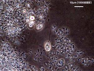

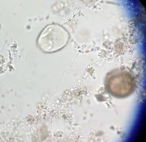

2)表壳虫
活性污泥老化发生对应表壳虫产生的几率很大,同时表壳虫也常表现出略带棕褐色色泽,与简单低负荷下表壳虫增殖表现的透明性有一定区别。
为何说表壳虫,磷壳虫出现,意味着老化呢?从事工业废水处理10年的水污师指出,出现表壳虫的好氧池都有老化迹象,凡是有细碎污泥的,量筒中悬浮,二沉池随着出水漂,且肉眼在表面能看到泡沫,这种情况做镜检,很容易看到表壳虫。

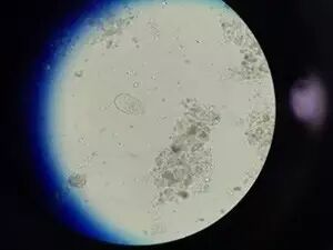

在某些项目上,通过镜检可看到,污泥老化或者受到受到有毒物质冲击,表壳虫很容易死掉。水污师在所做带泡沫的项目中,污泥老化到不能再老化,整个镜片没有一个活物,表壳虫大量的死亡,污泥沉降比5分钟能够到60%,30分钟能够到50%。
活着的表壳虫(透明)&死亡的表壳虫
以上表壳虫镜检图片,均为水污师在进行工业废水处理时看到的,其好氧池进水COD一般都是700-1000mg/L,甚至2000mg/L以上都有敢进水。
由于负荷低,表壳虫大量出现的这种情况在市政污水厂比较常见,同时,负荷低,污泥活性比较好,固着型,后生动物,原生动物都有,藻类也不少,镜检比较丰富;出水水质相对稳定。

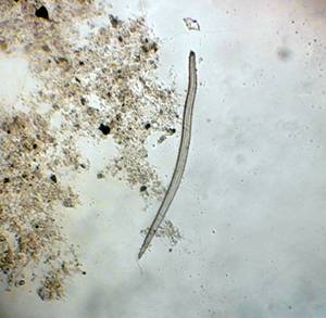

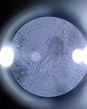

3)线虫
后生动物中线虫的出现也是老化的迹象之一。其表现通常是在污泥老化的开始阶段,在活性污泥老化进入加速期时,线虫在后生动物中占优势的现象反而难看到。

纯生活污水,处理规模30000m3/d,采用氧化沟工艺。污泥老化,运行到这个状态你一定没见过。与曝气和推流有关系,末端泡沫较多。
镜检微生物很丰富,其中就有大量的表壳虫,不过已经死亡好多。原水进氧化沟COD400mg/L,出水50 mg/L。
沉降比35%,水中悬浮很多颗粒、细碎,出水很清,量筒表面的水会有漂浮物。

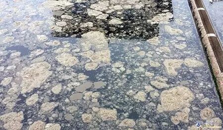

污泥出现老化
每天都有大片的浮泡和少量的泥片
进水COD230 mg/L左右
氨氮17 mg/L左右
pH7.5左右
出水COD39mg/L
氨氮0.3~0.8mg/L
镜检时
SBR池出现黑色污泥
分析原因主要是
污泥龄偏长
浓度偏高
搅拌强度不够
故需采取措施
提高曝气量
增加排泥量
将表层浮渣及时撇掉或者捞掉
