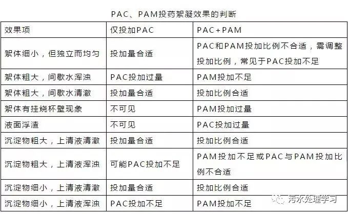

三、PAC和PAM絮凝效果判断
聚丙烯酰胺(PAM)在强化絮凝沉淀中的应用
https://ziliao.co188.com/p23844.html
知识点:PAC与PAM的投加方法及絮凝效果判断
