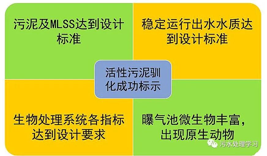

污水处理厂各处理单元通水成功,并完成机电设备试运转后,为了发挥各种处理设施的功能和污泥处理的作用,必须进行活性污泥的培养与驯化,直至处理出水水质达标后,方可进入正常运行阶段。
四、活性污泥培养与驯化

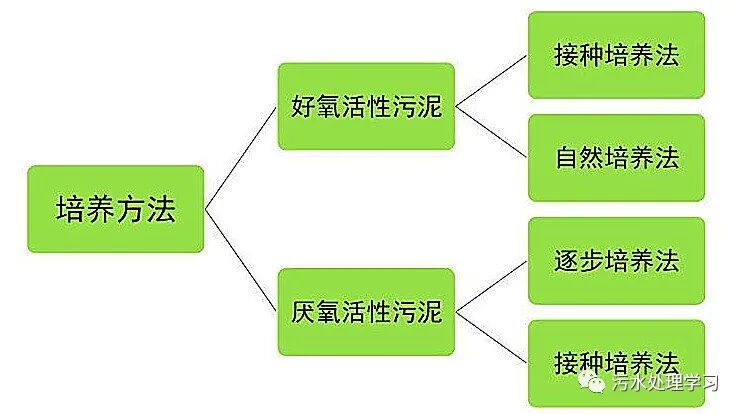

1、活性污泥培养
为活性污泥的微生物提供一定的生长繁殖条件, 包括营养物质、溶解氧、适宜的温度和酸碱度等等。
定义:在此条件下,经过一段时间,就会有活性污泥的形成,并在数量上逐渐增长,直至达到废水处理所需的污泥浓度。
2、好氧活性污泥培养
(1)接种培养
①菌种和培养液:除了采用纯菌种外,活性污泥菌种大多取自粪便污水、生活污水或性质相近的工业污水处理厂二沉池剩余污泥
②粪便污水细菌种类多,本身所含营养也丰富,细菌易于繁殖,故活性污泥一般先用粪便污水培养。
③培养液一般为上述菌液和诱导比例的营养物组成。
(2)自然培养
定义:自然培养是指不投入接种污泥,利用污水中现有的少量微生物,逐渐繁殖的过程。
该方法适合于污水浓度较高、有机物浓度较高、气候比较温和的条件下采用。它分为间歇培养和连续培养两个培养方式。
①间歇培养
粪便水(经过滤)或生活污水,调节水质至BOD5 200~300mg/L范围→进行连续曝气→发现活性污泥絮体后,停曝→经1-1.5小时静置沉淀后,排放上清液(总体积的60~70%),→添加新鲜粪便水或生活污水以补充营养及排除代谢产物→继续曝气,重复上述操作(第一次换水后,应每天换一次水)→至SV>30%时 ,污泥培养成熟(沉降性能好,含大量菌胶团等微生物))→培养结束(在水温15~20°C时,约需2周,若水温低,所需时间将延长)。
②连续培养
当池子容积大,大量澄清水不易在短时间内从曝气池中排出,须连续换水,可以在第一次加料, 当池中出现絮体后,就不断地往曝气池中适量投加生活污水等培养液,并连续出水和回流,培养后期逐渐加大水量,每天更换2次水,污泥的回流量可采用进水量的50%,培养时间间歇操作。

⑤SV、 MLSS以及微生物相。
3、活性污泥驯化
为了使培养的活性污泥具有处理特定工业废水的能力,污泥必须经过一个驯化过程。驯化的方法是在混合液中逐渐增加工业废水的比例,直至达到对特定废水所要求的满负荷及很高的处理效率为止。驯化过程中,能分解废水的微生物得到发展,不能适应的微生物被逐渐淘汰主要分为连续培养和间歇培养。
①连续培养:按正常设计运行过程运行,不排剩余污泥。可与工艺系统的正常运行紧密结合,实现活性污泥培养驯化与启动运行同步,自动化程度高;但活性污泥培养成熟期要可能长一些。
②间歇培养:循环进行闷曝、静沉和进水3个过程。该方案活性污泥培养成熟期较短,但与正常运行方式结合不紧密,不能有效地利用工艺系统的自控设备与程序。

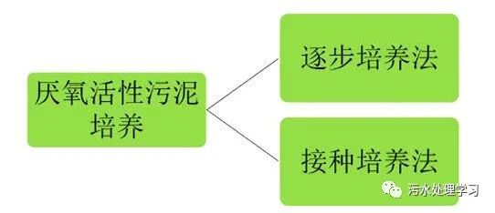

4、厌氧活性污泥培养
(1)定义:
城市污水处理厂污水经好氧活性污泥系统处理后,要排出剩余污泥,这部分的污泥需通过厌氧消化系统的处理,达到稳定化。
厌氧消化污泥系统试运行的主要任务即培养厌氧活性污泥,即消化污泥。
厌氧消化污泥培养的目标是培养厌氧消化三阶段所需的细菌:甲烷细菌、产酸菌、水解酸化菌等等。

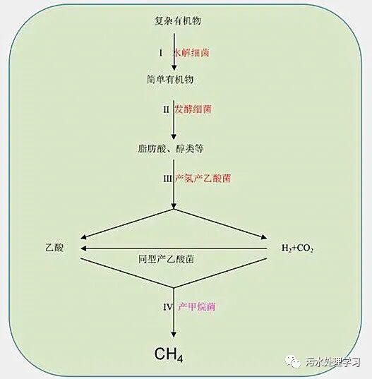

(2)厌氧反应机理
①水解阶段
——含有蛋白质水解、碳水化合物水解和脂类水解。
②发酵酸化阶段——包括 氨基酸和糖类的厌氧氧化,以及较高级脂肪酸与醇类的厌氧氧化。
③产乙酸阶段——含有中间产物中形成乙酸和氧气,以及氢气和二氧化碳形成乙酸。
④产甲烷阶段——包括从乙酸形成甲烷,以及从氧、二氧化碳形成甲烷。
1)接种培养法:
指向厌氧消化装置中投入容积为总容积的10%-30%厌氧菌种污泥,其含固率为3%-5%。
接种污泥的来源:
◆城市污水处理厂的消化污泥;
◆废坑塘中的腐化有机污泥;
◆人粪、牛粪、猪粪等;
◆污水厂经机械脱水后的干污泥。
2)逐步培养法:指向厌氧消化池内逐步投入生污泥,使生污泥自行逐渐转为厌氧活性污泥的过程。该方法要使活性污泥经历一个由好氧向厌氧的转变过程,加之厌氧微生物的生长速率比好氧微生物低很多,因此培养过程很慢,一般需要历时6-10月左右,才能完成甲烷菌的培养。
