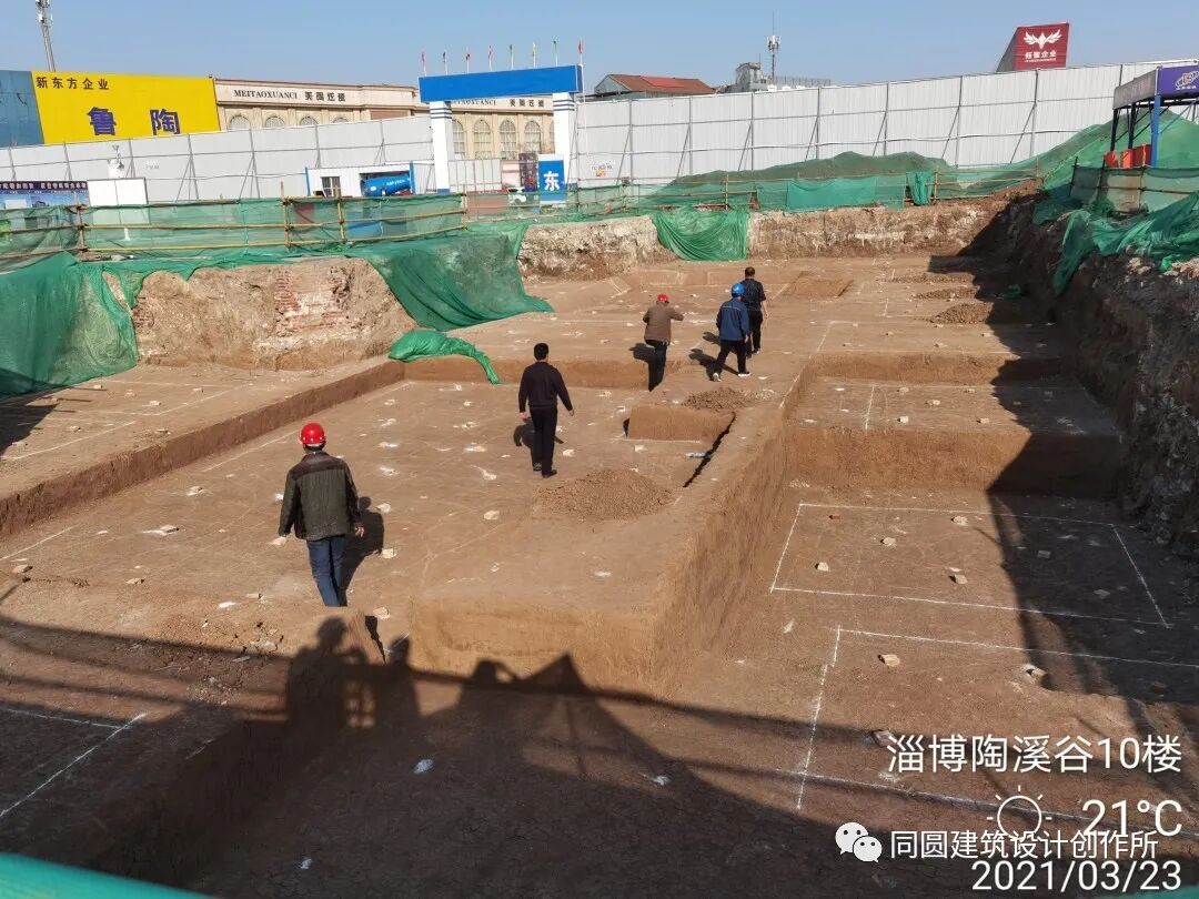

天然地基基础的验槽的主要内容

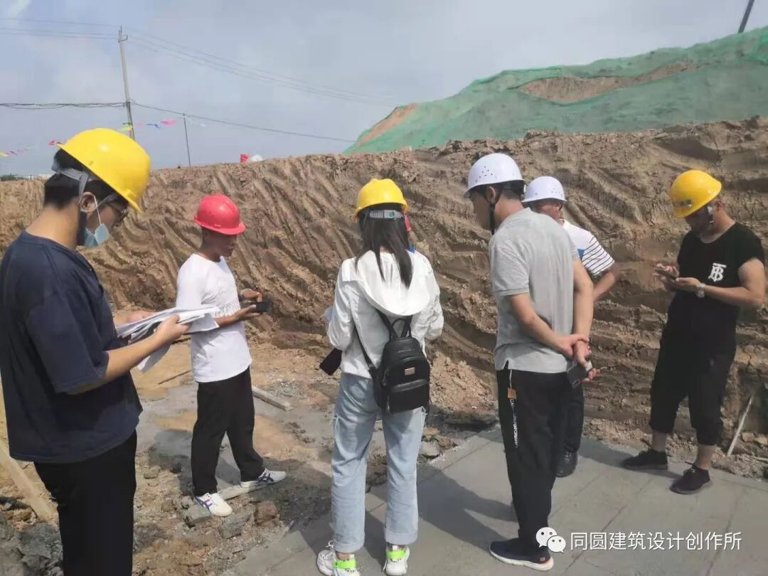

当基坑(槽)挖至设计标高后,应组织勘察、设计、质监、监理、施工及建设方有关负责人员及技术人员共同检查坑底土层是否与勘察、设计资料相符,是否存在填井、填塘、暗沟、墓穴等不良情况,这称为验槽。
验槽细致与否,是关系到整个建筑安全的关键,对每一个基槽,都应作到慎之又慎,决不能出现任何疏忽,不能放过任何蛛丝马迹。在建筑施工时,对安全要求为二级和二级以上的建筑物必须施工验槽。
■  验槽的程序

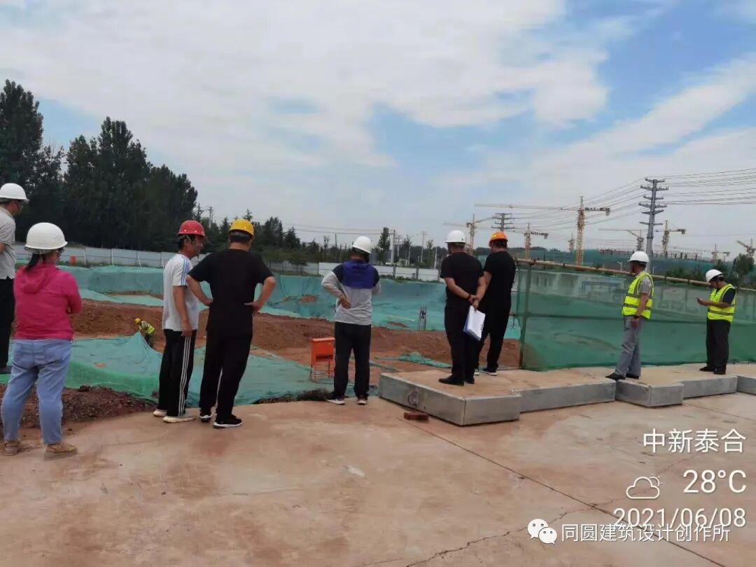

1在施工单位自检合格的基础上进行,施工单位确认自检合格后提出验收申请。
2由总监理工程师或建设单位项目负责人组织建设、监理、勘察、设计、质监及施工单位项目负责人、技术质量负责人,共同按设计要求和有关规定进行。
■ 验槽时必须具备的资料和条件
1勘察、设计、质监、监理、施工及建设方有关负责人员及技术人员到场;
2附有基础平面和结构总说明的施工图阶段的结构图;
3详勘阶段的岩土工程勘察报告;
4开挖完毕、槽底无浮土、松土(若分段开挖,则每段条件相同),条件良好的基槽。

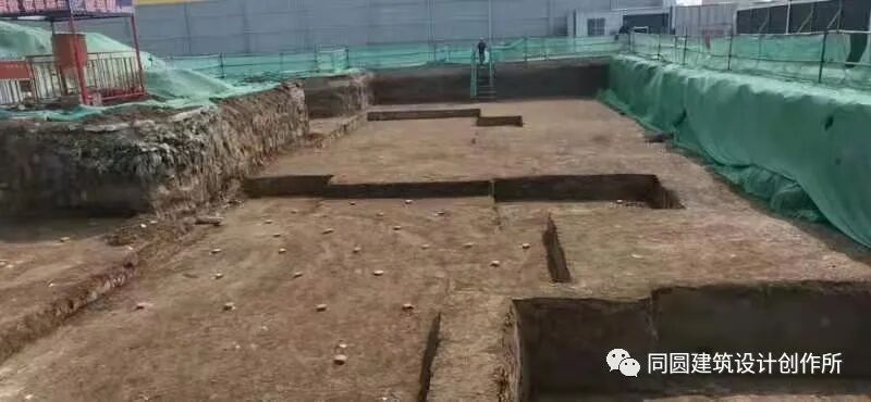

1验槽的方法以观察为主,辅以夯,拍或轻便勘探。
1)观察验槽
(1)检查基坑(槽)的位置、断面尺寸、标高和边坡等是否符合设计要求;
(2)检查槽底是否已挖至老土层(地基持力层)上,是否继续下挖成进行处理;
(3)对整个槽底土进行全面观察:土的颜色是否均匀一致:土的坚硬程度是否均匀致,有无局部过软或过硬:土的含水量情况,有无过干过湿:在槽底行走或夯拍,有无振颤现象或空穴声音等。观察验槽应重点注意柱基、墙角、承重墙下受力较大的部位。仔细观察基底土的结构、孔隙、湿度、含有物等,并与设计勘察资料相比较,确定是否已挖到设计的土层。对于可疑之处应局部下挖检查。

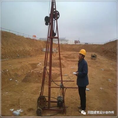

3)轻便勒探验槽遇到下列情况之一时,应在基坑底普遍进行轻型动力触探:
(1)持力层明显不均匀;
(2)浅部有软弱下卧层;
(3)有浅埋的坑穴、古墓、古井等,直接观察难以发现时;
(4)勘察报告或设计文件规定应进行轻型动力触探时;

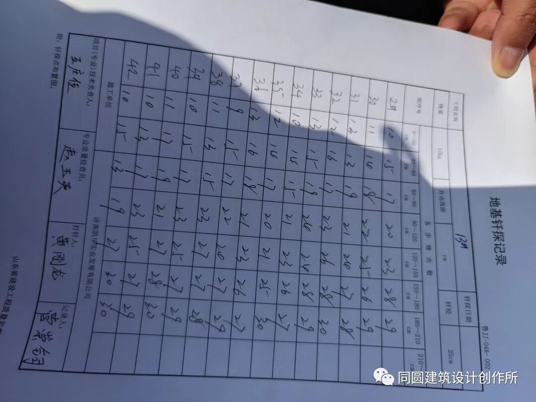

2轻便勘探验槽是用钎探、轻使动力触探、手摇小螺纹钻,洛阳铲等对地基主要受力层范围的土层进行探,或对上述规察,或拍发现的异常情况进行探查。

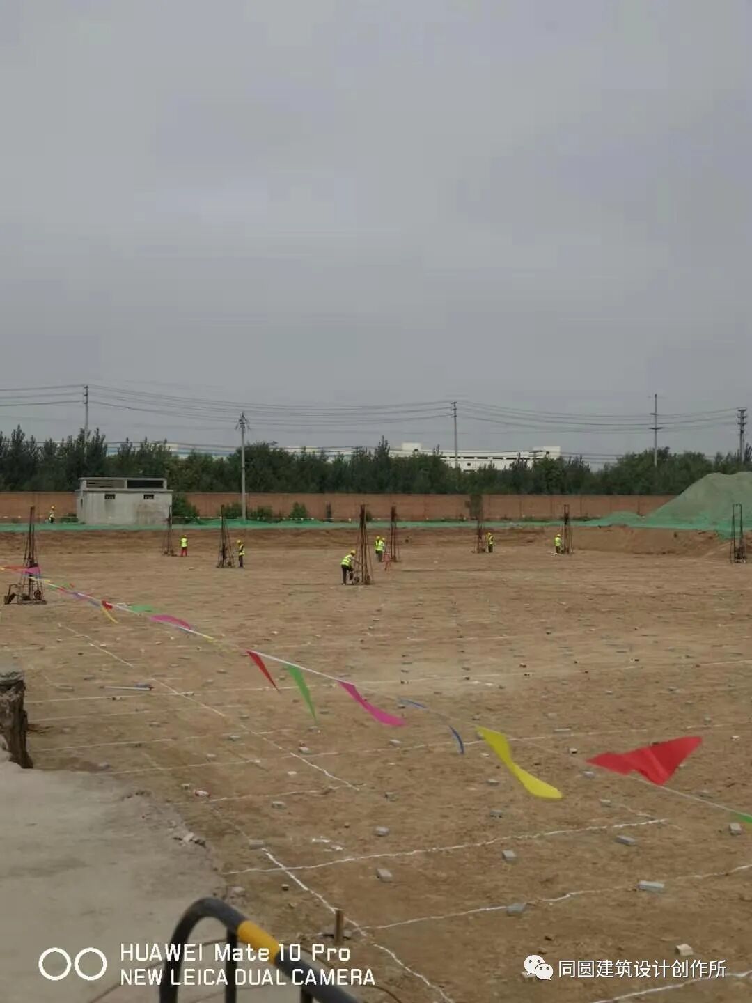

3探的目的是为了探明基底的基础持力层内有无坟坑、墓穴防空洞、以及土质不均匀等情况,在建筑工程开槽挖至设计标高后,应按设计要求进行钎探,并应做好记录,钎探记录包括纤探点”面布置图和针录表,钎探记录应有轩探结论,并应符合下列要求:
1)探点平面布置图应与实际基槽坑相一致,应标出方向及基植(坑)各轴线,各轴线号要与设计基础图相致;
2)钎探点的布置应符合工程设计文件及有关规范、标准的要求;
3)纤探平面布置图上各点应与现场各轩探点一对应,不得有误。图上各点应沿基槽(坑)方向按顺序编号,并将距槽边的尺寸、布点形式详细标注在图上;
4)探记录表中各步锤数应为现场实际江钉的锤击数,钎探深度应符合设计要求钎探过程中如出现异常情况应在备注栏中;
5)地基高作处理时,应将处理部位的尺计、标高、轴线位置等情况详细标注到纤探平面图中,并应有处理情况的检查验收记录;
注意:当持力层为碎石层或全风化岩石时可不再进行探:当持力层下埋有下卧砂层面承压水头高于基底时,则不宣进行轩探,以兔造成涌砂。
