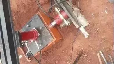

平板荷载试验
适用于各类土、软质岩和风化岩体。
平板荷载试验是一项使用最早、应用最广泛的原位试验方法,该试验是在一定尺寸的刚性承压板上分级施加荷载,观测各级荷载作用下天然地基土随压力而变形的原位试验,它可用于:根据荷载-沉降关系线(曲线)确定地基的承载力;设计土的变形模量;估算土的不排水抗剪强度及极限填土高度。

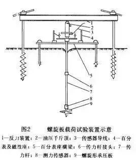

螺旋板荷载试验
适用于软土、一般粘性土、粉土及砂类土。
螺旋板载荷试验(SPLT)是将一螺旋形的承压板用人力或机械旋入地面以下的预定深度,通过传力杆向螺旋形承压板施加压力,测定承压板的下沉量。

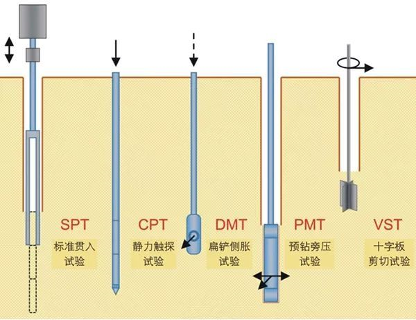

标准贯入试验
适用于一般粘性土、粉土及砂类土。

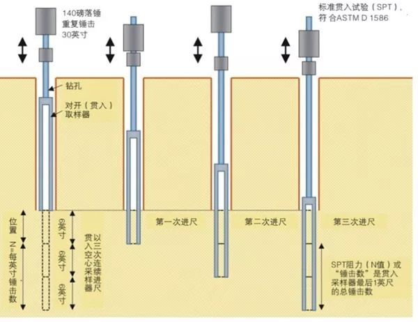

标准贯入试验(standard penetration test,SPT)是动力触探的一种,是在现场测定砂或粘性土的地基承载力的一种方法。这一方法已被列入中国国家《工业与民用建筑地基基础设计规范》中。
标准贯入测试图示
1、钻孔至预定深度后,用一个重63.5kg (140磅)的落锤,从76cm (30英寸)的高度自由落下,锤击一根标准的探杆。
2、根据取样长度的要求,将取样器从当前的孔底向下贯入18或者24英寸。

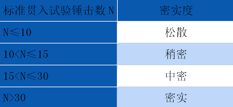

3、记录探杆贯入15cm所需要的锤击数,然后记录后30cm中每10cm的锤击数及30cm的总计锤击数。
4、天然状态砂土的密实度分类

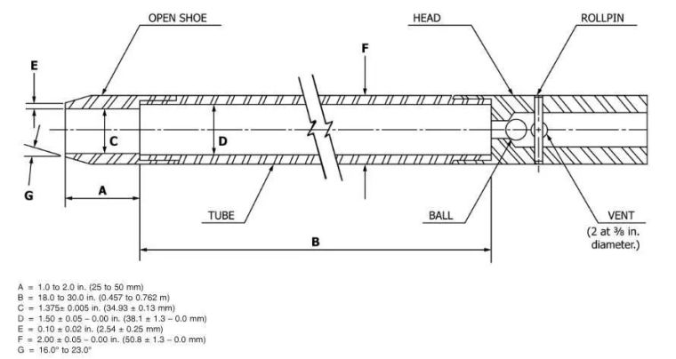

标准开管式的贯入器

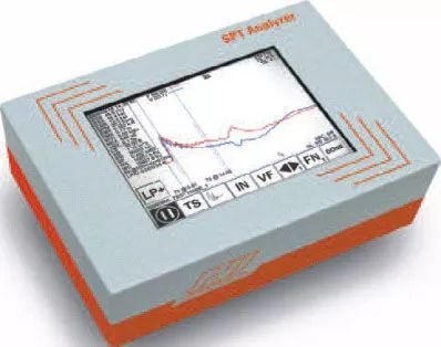

标准贯入分析仪
标准贯入分析仪是一种广泛应用于岩土工程勘察领域的标贯仪器能量标定设备。
使用几种不同类型的SPT锤进行标准贯入试验(SPT)时,不同的锤击效率会影响到标贯击数(N值)的取值(不同锤的能量传输比:环状锤45%,安全锤60%,自动锤80%)。为了提高标准贯入试验(SPT)中标贯击数(N值)的可靠性,标准贯入分析仪通过测量标准贯入试验(SPT)中锤击时的力和速度值,来确定锤击的转换能量。

静力触探试验
适用于软土、粘性土、粉土、砂类土及含少量碎石的土层。

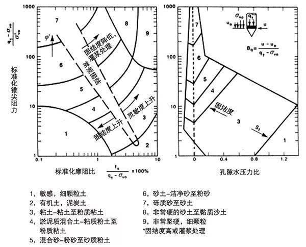

静力触探试验是以静压力将圆锥形探头按一定速率匀速压入土中,测量其贯入阻力(包括锥尖阻力和侧壁摩阻力或摩阻比), 并按其所受阻力的大小划分土层, 确定土的工程性质。静力触探试验能确定各类土体的空间分布及其工程特性, 且野外现场作业简单、方便、测试时间短, 在工程地质勘察中得到广泛应用。
根据标准化的CPT数据获取的土壤分类图(Robertson提供,1990)

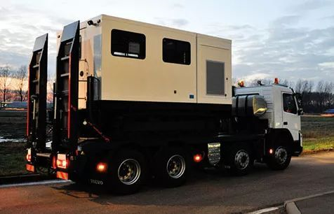

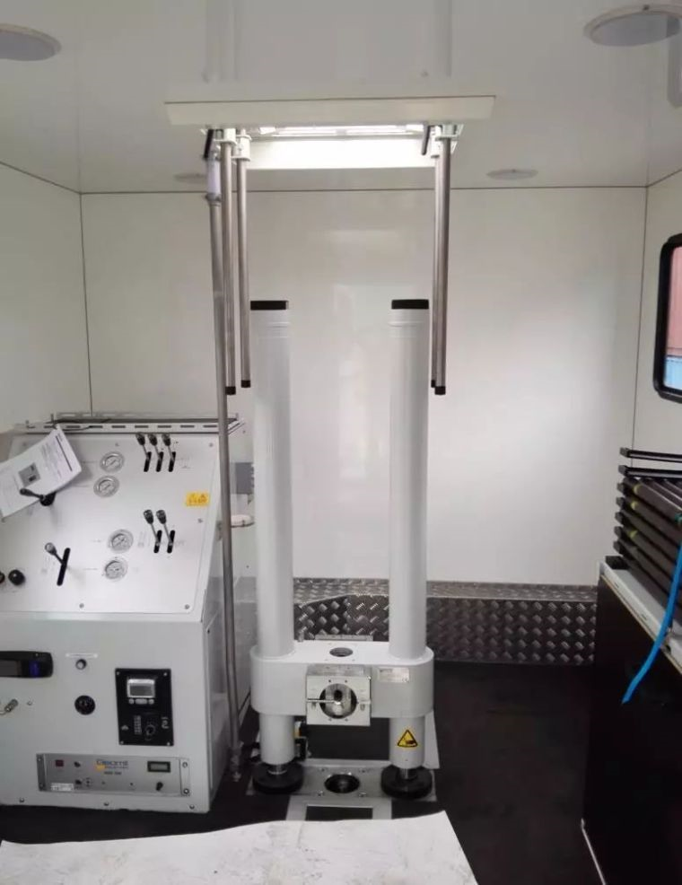

静力触探车
静力触探车是一套完整的静力触探设备,集贯入装置、探杆、电缆、探头、数据采集仪于一体,能够在恶劣的环境中开展静力触探试验。且自动化程度高、机动性能好,能够实现安全的全天候工作。

旁压试验
适用于确定粘性土、粉土、黄土、砂类土、软质岩石及风化岩石。
旁压试验是在现场钻孔中进行的一种水平向荷载试验。具体试验方法是将一个圆柱形的旁压器放到钻孔内设计标高,加压使得旁压器横向膨胀,根据试验的读数可以得到钻孔横向扩张的体积-压力或应力-应变关系曲线,据此可用来估计地基承载力,测定土的强度参数、变形参数、基床系数,估算基础沉降、单桩承载力与沉降。

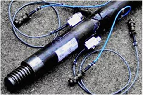

剑桥自钻式旁压仪
自钻式旁压仪的探头是一个微型掘进机,有钻机提供动力,带动探头上的钻头旋转钻进,到达测试深度以后,对探头施加压力膨胀,对周围的土体进行测试。自钻式旁压仪采用传感器测量施加到土体上的压力以及土体发生的变形,精度非常高。而且探头上还带有孔隙水压力传感器,可以测量孔隙水压力,进而可以得到更多的参数。

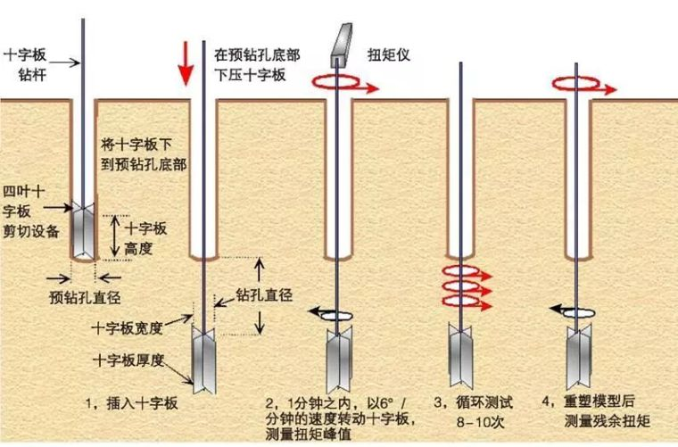

十字板剪切试验
适用于测定饱和软粘性土的不排水抗剪强度及灵敏度等参数。
十字板剪切试验是一种用十字板测定饱和软粘性土不排水抗剪强度和灵敏度的试验,属于土体原位测试试验的一种。
测试方法
将一个装有4个叶片的探头压入到未扰动的土层,然后转动探头,直至土壤剪切破坏。
十字板剪切测试示意图
测试中,通常会记录两个抗剪强度,最大抗剪强度,以及修正后的抗剪强度。
通过这些测试,我们可以确定土壤的敏感性,并且可以用来对土壤的阻力进行分析,而这个阻力也就是我们在打桩的时候需要克服的。
连接探杆的侧壁摩阻力也需要加以测量,因为在计算真实抗剪强度时需要减去这个阻力。当不排水抗剪强度低于1ksf时,十字板剪切测试所测得的不排水抗剪强度是最准确的。

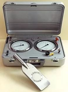

扁铲侧胀试验
适用于软土、一般饱和粘性土、松散~中密饱和砂类土及粉土等。
扁铲侧胀测试(DMT)是20世纪70年代起源于意大利的一种原位测试方法,与CPT测试一样,DMT一般也是通过液压的方式压入地下,当然了也可以采用打入的方式。
扁铲侧胀试验是将带有膜片的扁铲压入土中预定深度,充气使膜片向孔壁土中侧向扩张,根据压力与变形关系,测定土的模量及其他有关指标。
DMT在桩基础设计中的主要应用是描述土层轮廓,获取土壤参数。不过,在这方面,CPT/CPTu似乎要比DMT更好。但是对于有水平承载力要求的桩基础的设计,DMT可能就比较有用了。对于轴向承载力为主的桩,扁铲侧胀测试的直接用处不大。
DMT标准扁铲式侧胀仪
“扁铲侧胀仪”(DMT)的扁铲通过贯入仪(可与静力触探设备共用)、钻机或其他野外现场设备压入到土层之中。这种测试方法直接在现场土体中进行,避免了钻孔和取样所带来的土体扰动。其测试结果具有良好的重复性,且与其他原位测试方法所得数据间有着良好的一致性,可以广泛应用于岩土工程勘察设计领域。

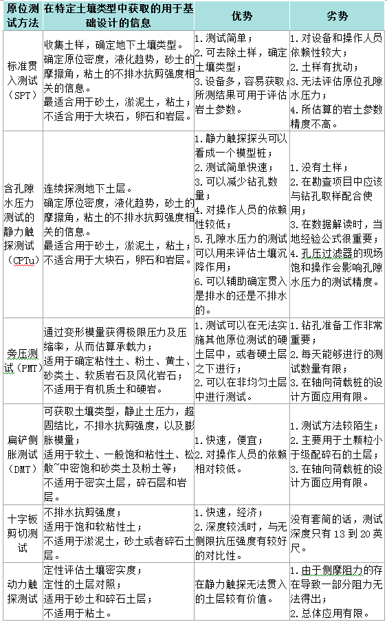

常用原位检测方法总结
