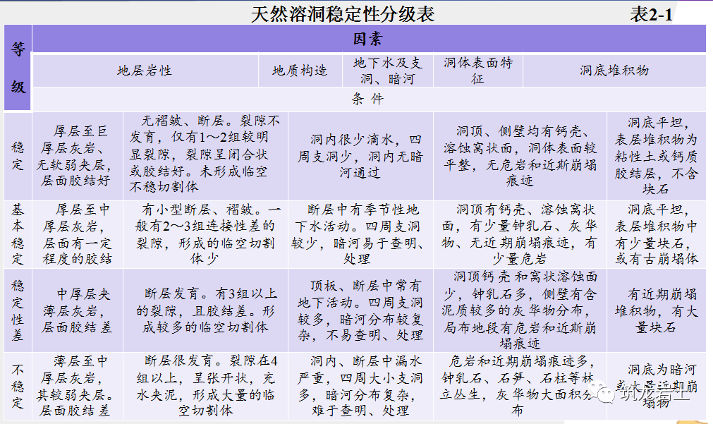

这是在地基基础设计的详勘阶段,针对具体建设物下及其附近对稳定性有影响的个体岩溶形态进行评价。天然溶洞稳定性分级表(表2-1)可供评价洞体稳定性时参考。
