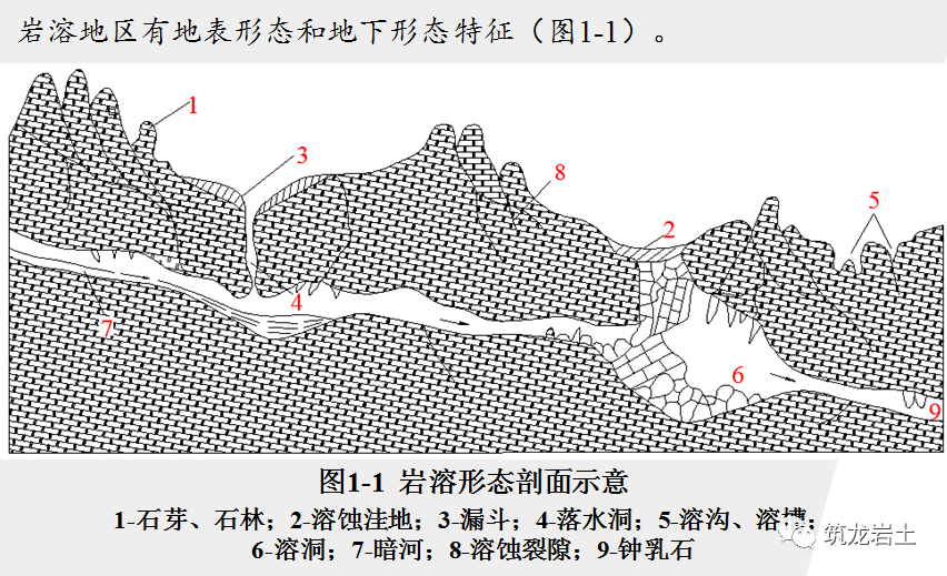

(1)地表形态
 ①溶沟、溶槽和石芽、石林
地表水沿可溶性岩层表面的裂隙流动,进行溶蚀、冲蚀、使岩层表面形成一些大小不同的沟槽,分别称为溶沟和溶槽;溶沟、溶槽进一步发展后,沟槽间的石脊遭受切割破坏,残留着顶尖下粗的锥状柱体,称为石芽;石芽林立则称石林。
②漏斗、落水洞、竖井
由于水侵蚀作用,岩层塌陷成碗碟状或倒锥状的地貌形态,称为漏斗;而在溶蚀作用和机械侵蚀作用下,形成地表水能流向地下暗河或溶洞的通道,称为落水洞;不起地表水流入地下的通道作用者称为竖井。
③溶蚀洼地、坡立谷
由于溶蚀作用而形成的面积为数平立公里或数十平方公里的盆状洼地,
称为溶蚀洼地;面积较大(数十或百余平方公里)四周边缘陡峭而谷底平坦的封闭洼地称为坡立谷。
(2)地下形态
①溶蚀裂隙    水在岩层裂隙中运动被溶蚀作用所扩大的裂隙。
②溶洞、暗河、石钟乳、石笋
地下水在流动过程中,对岩石以溶蚀作用为主,间有冲蚀、潜蚀和塌陷作用而造成的地下洞穴,称为溶洞。含有CaCO3的水从洞顶滴下来时水分蒸发、二氧化碳逸出,使被溶解的钙质又变成固体,久而久之,在洞顶自上而下形成的长条形悬挂物,称为钟乳石;由于含碳酸的水不断滴到一处,碳酸钙发生沉淀,洞底自下而上形成的竹笋状突起,称为石笋;由于上下进一步沉淀的结果,石钟乳和石笋连接起来成为“顶天立地”的柱体,称为石柱。在溶洞中经常有流量较大的水流形成地下河,称为暗河。
