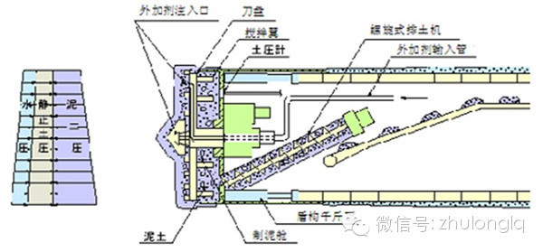

土压平衡式盾构正面阻力过大
现象
盾构推进过程中,由于正面阻力过大造成盾构推进困难和地面隆起变形。
原因分析
(1)盾构刀盘的进土开口率偏小,进土不畅通;
(2)盾构正面地层土质发生变化;
(3)盾构正面遭遇较大块的障碍物;
(4)推进千斤顶内泄漏,达不到其本身的最高额定油压;
(5)正面平衡压力设定过大;
(6)刀盘磨损严重
预防措施
(1)合理设计土孔的尺寸,保证出土畅通;
(2)隧道轴线设计前应对盾构穿越沿线作详细的地质勘察,摸清沿线影响盾构推进障碍物的具体位置、深度、以使轴线设计考虑到这一状况;
(3)详细了解盾构推进断面内的土质状况,以便及时调整土压设定值、推进速度等施工参数;
(4)经常检修刀盘和推进千斤顶,确保其运行良好;
(5)合理设定平衡压力,加强施工动态管理,及时调整控制平衡压力值。
治理办法
(1)采取辅助技术,尽量采取在工作面内进行推进障碍物清理,在条件许可的情况下,也可采取大开挖施工法清理正面障碍物;
(2)增添千斤顶,增加盾构总推力。

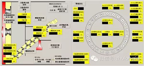

土压平衡盾构正面压力过量波动
现象
在盾构推进及管片拼装的过程中,开挖面的平衡上压力发生异常的波动,与理论力值或设定应力值发生较大的偏差。
原因分析
(1)推进速度与螺旋机的旋转速度不匹配;
(2)当盾构在砂土土层中施工时,螺旋机摩擦力大或形成土塞而被堵住,出土不畅,使开挖面平衡压力急剧上升;
(3)盾构后退,使开挖面平衡压力下降;
(4)土压平衡控制系统出现故障造成实际上压力与设定土压力的偏差。
预防措施
(1)正确设定盾构推进的施工参数,使推进设速度与螺旋机的出土能力相匹配;
(2)当土体强度高,螺旋机排土不畅时,在螺旋机或土仓中适量地家注水或泡沫等润滑剂,提高出土的效率。当土体很软,排土很快影响正面压力的建立时,适当关小螺旋机的闸门,保证平衡土压力的建立;
(3)管片拼装作业,要正确伸缩千斤顶,严格控制油压和伸出千斤顶的数量,确保拼装时盾构不后退;
(4)正确设定平衡土压力值以及控制系统的控制参数;
(5)加强设备维修保养,保证设备完好率,确保千斤顶没有内漏泄现象。
治理方法
(1)向切削面注入泡沫、水、澎润土等物质,改善切削进入土仓内的土体的性能,提高螺旋机的排土能力,稳定正面土压;
(2)维修好设备,减少液压系统的泄漏;
(3)对 控制系统的参数重新进行设定,满足使用要求。

水压力+土压力=土仓压力

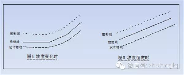

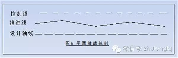

盾构掘进轴线偏差
现象
盾构掘进过程中,盾构推进轴线过量偏离隧道设计轴线,影响成环管片的轴线。
原因分析
(1)盾构超挖或欠挖,造成盾构在土体内的姿态不好,导致盾构轴线产生过量的偏离;
(2)盾构测量误差导致轴线的偏差;
(3)盾构纠偏不及时或纠偏不到位;
(4)盾构处于不均匀土层中,即处于两种不同土层相交的地带时,两种土的压缩性、抗压强度、抗剪强度等指标不同;
(5)盾构处于非常软弱的土层中如果推进停止的间隙过长当正面平衡压力损失时,会导致盾构下沉;
(6)拼装管片时,拱底块部位盾壳内清理不干净,有杂质夹杂在相邻两环管片的接缝内,就使管片的下部超前,轴线产生向上的趋势,影响盾构推进轴线的控制;
(7)同步注浆量不够或浆液质量不好,泌水后引起隧道沉降,而影响推进轴线的控制;
(8)浆液不固结使隧道在大的推力作用下引起变形。
预防措施
(1)正确设定平衡压力,使盾构的出土量与理论值接近,减少超挖与欠挖现象,控制好盾构的姿态;
(2)盾构施工过程中经常校正、复测及复核测量基站;
(3)发现盾构姿态出现偏差时应及时纠偏,使盾构正确的沿着隧道设计轴线前进;
(4)盾构处于不均匀土层中时,适当控制推进速度,多用刀盘刻削土体,减少推进时的不均匀阻力。也可以采用向开挖面注入泡沫或膨润土的办法,改善土体使推进更加顺畅;
(5)当盾构在极其软弱的土层中施工时,应掌握推进速度与进土量的关系,控制正面土体的流失;
(6)拼装拱底块管片前应对盾壳底部的垃圾进行清理,防止杂质夹杂在管片间,影响隧轴线;
(7)在施工中按质保量做好注浆工作,保证浆液的搅拌质量和注入方量。
治理方法
(1)调整盾构的千斤顶编组或调整各区域油压及时纠正盾构轴线;
(2)对开挖面做具部的超挖,使盾构沿着被超挖的一侧前进;
(3)盾构的轴线受到管片位置的阻碍不能进行纠偏时,采用楔子环管片调整环面与隧道设计轴线的垂直度,改善盾构后座面。

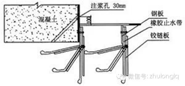

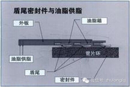

盾尾密封装置泄漏
现象
地下水、泥及同步注浆浆液从盾尾的密封装置渗漏进入盾尾的盾壳和隧道内,严重影响工程进度和施工质量,甚至对工程安全 带来灾难。
原因分析
(1)管片与盾尾不同心,使盾尾和管片间的间隙局部过大,超过密封装置的密封界限;
(2)密封装置受偏心的管片过度挤压后,产生塑性变形,失去弹性,密封性能下降;
(3)盾尾密封油脂压注不充分,盾尾钢刷内浸入了浆液并固结,盾尾刷的弹性丧失,密封性能下降;
(4)盾构后退,造成盾尾刷与管片间发生刷毛方向相反的运动,使刷毛反转,盾尾刷变形而密封性能下降;
(5)盾尾密封油脂的质量不好,对盾尾钢丝刷起不到保护的作用,或因油脂中含有杂质堵塞泵,使油脂压注量达不到要求。
预防措施
(1)严格控制盾构推进的纠偏量,尽量使管片四周的盾尾空隙均匀一致,减少管片对盾尾密封刷的挤压程度;
(2)及时、保量、均匀的压注盾尾油脂;
(3)控制盾构姿态,避免盾构产生后退现象;
(4)采用优质的油脂要求有足够的粘度、流动性、润滑性、密封性能。
治理方法
(1)对已经产生泄漏的部位集中压注盾尾油脂,恢复密封的性能;
(2)管片拼装时在管片背面塞入海绵,将泄漏部位堵住;
(3)有多道盾尾钢丝刷的盾构可将最里面的一道钢刷更换,以保证盾尾刷的密封性;
(4)从盾尾内清除密封装置钢刷内杂物。
