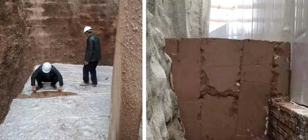

成都天府国际机场流态固化土覆盖养护与断面情况

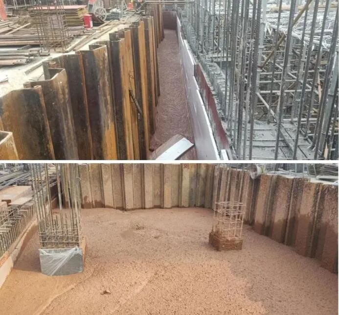

案例2:四川省儿童医学中心天府院区项目基槽回填
一期项目地下室负一层1号楼侧壁回填区域作业面狭窄,传统的回填方法施工难度大,机械无法作业,夯实难度大,危险性高且无法达到甲方回填质量要求。采用新型环保填方材料——流态固化土进行回填,有效的解决了上述技术痛点。在回填过程中,大量采用直放、泵送方式,连续作业快速施工。在浇筑同时,负一楼主体内初装同时进行,缩短了施工周期,大量的节约了人力、机械使用,同时排除了施工期间的危险隐患,最终达到甲方回填质量要求。
流态固化土回填四川省儿童医学中心建设项目的基槽

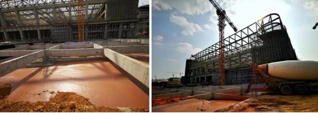

案例3:东安湖体育公园跳水游泳馆主馆场项目室内回填
2020年3月~4月,东安湖体育公园跳水游泳馆主馆场位于成都“东进”战略核心区。该项目室内采用流态固化土回填,以泵送、溜槽与直放相结合的方式,根据工地现场状况采用多点多面、分仓分层的方法,连续12天不间断作业,完成了近20000立方米的回填量,节省了一半以上的施工工期,节约了大量的天然砂石资源,有效降低了沉降等回填引起的质量风险度。
东安湖体育公园跳水游泳馆进行室内回填

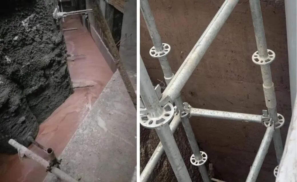

案例4:大运会影剧院项目基坑回填
大运会影剧院项目总建筑面积约4.75万平方米。技术难点:项目分为西区、东区两个大区域。在肥槽回填时工期较紧,侧壁回填作业面狭窄,传统回填方式施工难度大,机械跟人工无法下到基坑进行夯实,危险性高。采用流态固化土进行填筑,有效解决本项目回填中所需到的难题,同时排除了施工期间的危险隐患。
大运会影剧院项目狭窄侧壁采用流态固化进行回填

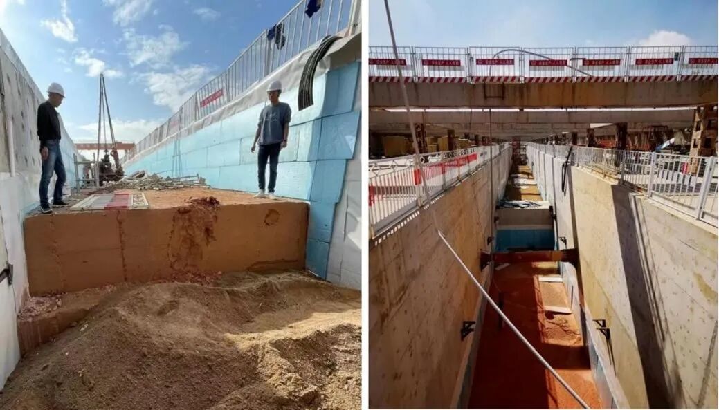

案例5:深圳妈湾项目回填
妈湾跨海通道工程起于南山妈湾港区的妈湾大道与月亮湾大道交叉处,穿越前海湾止于宝安区大铲湾港区,终点与沿江高速大铲湾收费站、西乡大道相接。该工程具有以下施工难点:(1)回填材料要求较高,肥槽回填材料须具备较高的强度,保证在上覆路基回填土和道路荷载作用下的沉降满足设计要求;同时,肥槽回填材料应达到不透水要求,避免地下水渗入;(2)回填工程量大,工期紧张,回填效率直接影响后续路基回填的施工进度。采用流态固化土进行填筑,有效解决本项目回填中所需到的难题,大幅节省了施工工期期,节约了大量的天然砂石资源,有效降低了沉降回填引起的质量风险,同时排除了施工期间的危险隐患。
深圳妈湾跨海通道肥槽进行回填

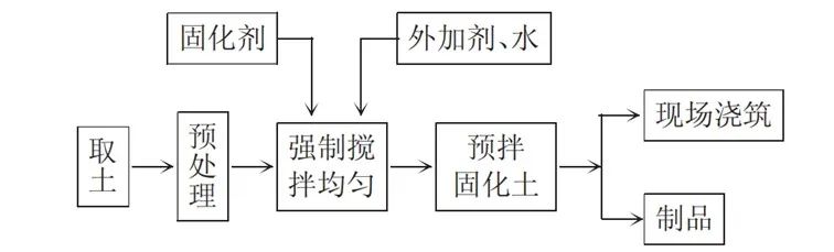

流态固化土的基本原理:根据工程需要,就地取土或其他工矿业废弃物,掺入与岩土特性相适应的专用特殊胶凝材料(固化剂),以及必要的水和外加剂,通过特定的搅拌机进行拌合均匀,形成可以通过管道输送或泵送,可浇筑施工的混合料,经浇筑或填筑、养护后,固化成为具有一定强度、水稳定性、低渗透性和保持长期稳定的新型岩土工程材料。其基本原理示意图如下所示:
流态固化土的基本原理示意图

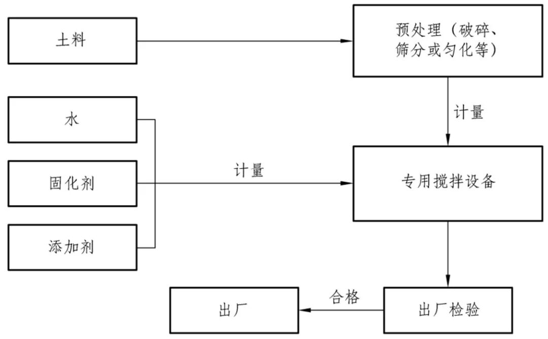

流态固化土的基本生产流程图见图2。
流态固化土的基本生产流程图
