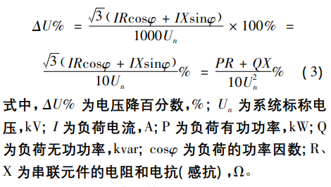

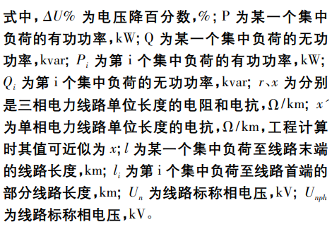

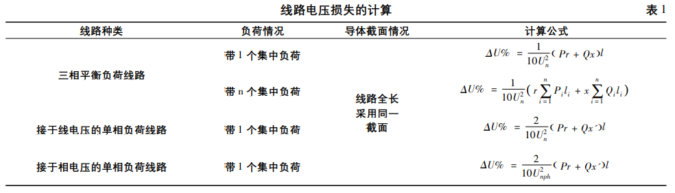

电压降通常用系统标称电压的百分数表示。 三相系统中以线电压为基准的电压降百分数按式 (3) 计算:
(1) 线路电压降计算公式如表 1 所示。

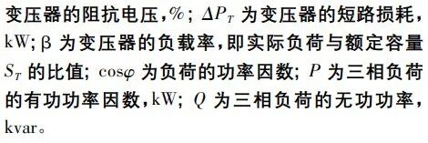

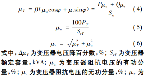

(2) 变压器电压降计算
变压器电压降计算公式详见式(4) ~ (6) 。

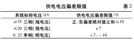

(1) 用电单位受电端供电电压的偏差允许值,尚应符合下列要求:1) 35kV供电电压正、负偏差的绝对值之和不超过额定电压的10%;2)10kV及以下三相供电电压允许偏差为额定电压的土7%;3)220V单相供电电压允许偏差为额定电压的+7%、-10%;4)对供电电压允许偏差有特殊要求的用电单位,应与供电企业协议确定 。
(2) 正常运行情况下,用电设备端子处的电压偏差允许值( 以标称系统电压的百分数表示) ,宜符合下列要求: 1) 对于照明,室内场所宜为 ±5% ; 对于远离变电所的小面积一般工作场所,难以满足上述要求时,可为+5%、-10% ; 应急照明、景观照明、道路照明和警卫照明宜为+5%、-10% ; 2)一般用途电动机宜为±5%; 3) 电梯电动机宜为±7% ; 4) 其他用电设备,当无特殊规定时宜为±5%。
《电能质量 供电电压偏差》GB /T 12325—2008供电电压偏差限制如表 2。

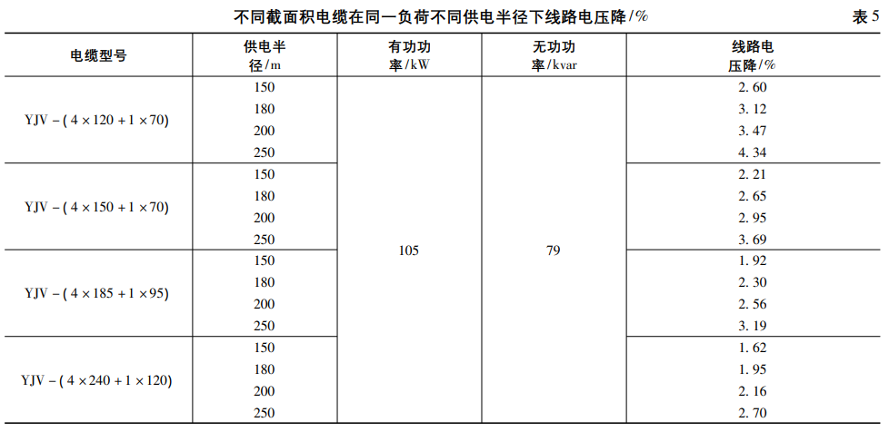

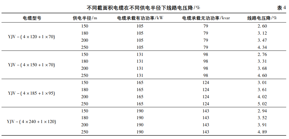

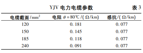

由于干线电缆一般截面积在95mm2以上,因此,电缆选择YJV-(4×120+1×70)、YJV-(4×150+1×70)、YJV-(4×185+1×95)、YJV-(4×240+1×120),共计 4 种类型,电缆参数如表 3。
供电半径选 150m、180m、200m、250m,功率因数选为 0.8。根据电缆载流量算出不同电缆所能带的负荷有功功率,根据表 1 三相平衡负荷线路带 1 个集中负荷计算公式进行线路电压降计算。计算结果如表 4~5。
由计算结果可知: 1) 对于截面积超过 95mm2 的交联聚乙烯绝缘电力电缆供电半径超过 150m 时, 线路电压降会大于 3% ,由于建筑施工过程中不可预测问题、变压器及配电箱内各元件均会造成电压损失,因此干线设计时,供电半径不宜超过 150m; 2) 同一负荷下,电缆截面越大,线路电压降越小。

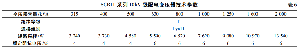

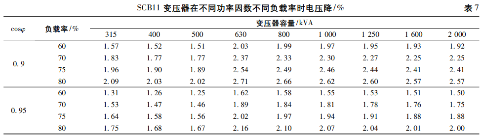

本次计算以某品牌变压器 SCB11 系列 10kV 级配电变压器技术参数为基础,如表 6 所示。
根据公式(4)~(6) ,分别选取负载率为 60%、70%、75%、80%,功率因数选取 0.9、0.95 两个样本,计算变压器压降结果如表 7。
根据不同功率因数不同负载率下不同容量变压器压降计算可知: 1) 变压器电压降随着功率因数的增大而减小; 2) 随着负载率的增大而增大; 3) 随着变压器容量增大,压降减小( 630kVA 变压器较 500kVA 变压器压降大是由于额定阻抗电压变大) 。
