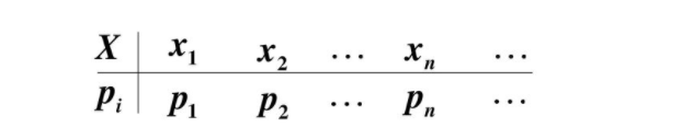

接下来讲概率分布,顾名思义就是概率的分布,这个概率分布还是讲概率的。我认为在理解这个概念时,关键不在于“概率”两个字,而在于“分布”这两个字。为了理解“分布”这个词,我们来看一张图。
离散型随机变量的值和概率的分布列表
在很多教材中,这样的列表都被叫做离散型随机变量的“概率分布”。其实严格来说,它应该叫“离散型随机变量的值分布和值的概率分布列表”,这个名字虽然比“概率分布”长了点,但是肯定好理解了很多。因为这个列表,上面是值,下面是这个取值相应取到的概率,而且这个列表把所有可能出现的情况全部都列出来了!
举个例子吧,一颗6面的骰子,有1,2,3,4,5,6这6个取值,每个取值取到的概率都为1/6。那么你说这个列表是不是这个骰子取值的”概率分布“?
长得挺像的,上面是取值,下面是概率,这应该就是骰子取值的“概率分布”了吧!大错特错! 少了一个最重要的条件!对于一颗骰子的取值来说,它列出的不是全部的取值,把6漏掉了!

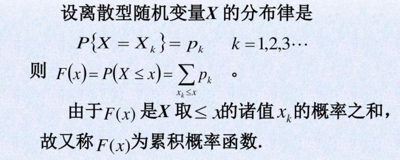

2.2 分布函数
说完概率分布,就该说说分布函数了。这个分布函数是个简化版的东西!全名应该叫概率分布函数。
看看下图中的分布律,这里的分布律明明就是我们刚刚讲的“概率函数”,完全就是一个东西。但是我知道很多教材就是叫分布律的。
概率分布函数就是把概率函数累加
我们来看看图上的公式,其中的F(x)就代表概率分布函数啦。这个符号的右边是一个长的很像概率函数的公式,但是其中的等号变成了小于等于号的公式。你再往右看看,这是一个一个的概率函数的累加!
发现概率分布函数的秘密了吗?它其实根本不是个新事物,它就是概率函数取值的累加结果!所以它又叫累积概率函数!
概率函数和概率分布函数就像是一个硬币的两面,它们都只是描述概率的不同手段!

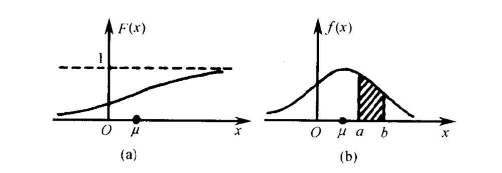

3 连续型随机变量的概率函数和分布函数
连续型随机变量的“概率函数”换了一个名字,叫做“概率密度函数”。
为啥要这么叫呢?我们还是借用大师的话来告诉你,在陈希孺老师所著的《概率论与数理统计》这本书中,
如果这么解析你还是不太懂的话,看看下面的这个公式:
概率密度函数用数学公式表示就是一个定积分的函数,定积分在数学中是用来求面积的,而在这里,你就把概率表示为面积即可!
左边是F(x)连续型随机变量分布函数画出的图形,右边是f(x)连续型随机变量的概率密度函数画出的图像,它们之间的关系就是,概率密度函数是分布函数的导函数。
两张图一对比,你就会发现,如果用右图中的面积来表示概率,利用图形就能很清楚的看出,哪些取值的概率更大!所以,我们在表示连续型随机变量的概率时,用f(x)概率密度函数来表示,是非常好的!
但是,可能读者会有这样的问题:
Q:概率密度函数在某一点的值有什么意义?
A:比较容易理解的意义,某点的 概率密度函数 即为 概率在该点的变化率(或导数)。很容易误以为 该点概率密度值 为 概率值.
比如: 距离(概率)和速度(概率密度)的关系.
某一点的速度, 不能以为是某一点的距离
没意义,因为距离是从XX到XX的概念
所以, 概率也需要有个区间.
这个区间可以是x的邻域(可以无限趋近于0)。对x邻域内的f(x)进行积分,可以求得这个邻域的面积,就代表了这个邻域所代表这个事件发生的概率。
