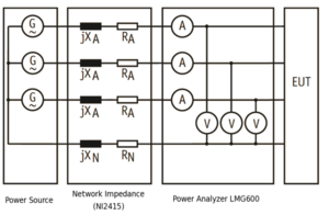

测量电路
该标准的图1显示了闪烁测量电路。使用LMG600测量设置如下:
电压源必须满足§6.2的要求,测量设备必须依据标准EN IEC 61000-4-15来进行测量。阻抗网络的要求是;在相导体上是(0.24 + j0.15) Ω;在中性导体上是(0.16 + j0.1) Ω
对于单相测量,以上的测量回路同样试用。在我们LMG Suite软件中,被测物是单相还是三相是可以选择的。
