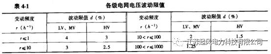

(1)各级电压水平闪变限值。为了降低波动性负荷对供电电压质量的影响,许多工业发达国家和一些大型电力公司陆续制定了电压波动和闪变的标准。例如,英国电气委员会于1970年就颁布了电弧炉供电的技术规范P7/2文件,规定了电力系统公共连接点电压波动和闪变的允许值。再如,20世纪70年代末,日本、法国等国家在其标准中采用了10Hz等值量作为电压闪变的标准,即之前介绍的△V10计算方法。我国于1990年也曾颁布了GB 12326— 1990《电能质量电压允许波动和闪变》标准,该标准的部分闪变指标参考了日本和前苏联的相关标准内容。后考虑到我国使用的市电电压等级和照明器材电压为220V,更接近于西欧国家光电源规定的标称电压情况,并且鉴于国际电工委员会(IEC)于1996年颁布了有关电压波动和闪变的电磁兼容标准和技术报告,我国也于2000年重新修订并发布了GB12326—2000《电能质量 电压波动和闪变》,2008年又重新修订并发布了GB/T12326-2008《电能质量 电压波动和闪变》。
在对电压波动与闪变进行管理以及执行其标准的过程中,既要限制电压变动也要限制闪变,但一般将限制发生闪变干扰作为第一考核指标。另一方面,在供电系统中,虽然中压和高压电源一般不直接连接照明设备,但仍然以闪变限值来考核供电系统各级电网的电压质量是否合格。GB 12326—2000中对各级电压下的闪变限值如表4-4所示。
GB 12326—2000还规定,电压波动和闪变取值是指在电力系统正常运行的较小运行方式下,波动负荷变化最大工作周期时的实测值。例如,炼钢电弧炉应在熔化期测量,轧钢机应性最大负荷周期测量,三相负荷不平衡时应在测量值中取最严重的一相的值;对于随机不规则的电压波动,电压波动实测值应不小于50个,以95%概率大值作为判断依据;短时间闪变值测量周期取为10min,每天(24h)不得超标7次,70min),长时间闪变值测量周期取为2h,每次均不得超标。
需要指出的是,GB 12326—2000还规定了闪变限值要根据用户负荷大小、其协议用电容量占供电容量的比例以及系统电压,分别按三级作不同的允许值分配和评定处理。

(3)   国家标准与IEC标准的不同。我国GB 12326—2000参考了国际上普遍承认的IEC(EMC-61000)系列标准,并采用了IEC标准中给出的短时间闪变值和长时间闪变值的评估方法,推进了与国际标准接轨。但需要注意到,在国家标准中没有采用IEC标准定义和规定的兼容值或规划值,而一律用限值概念。为与IEC标准相互衔接,该标准在术语和符号使,上做了调整,将电压波动值用电压变动值替代,并用d表示。GB 12326一2000采用了IEC标准对系统电压按高压(HV)、中压(MV)和低压(LV)划分的方法,并分别规定了相关的电压闪变限值,详细情况参见表4-1及其说明。
表中公共连接点标称电压等级划分为:
1)低压(LV):UN≤1kV
2)中压(MV):1kV< UN≤35kV
3)高压(HV):35kV< UN≤220kV
对于变动频度少于1次/日,电压波动限制可放宽,但标准中没有给出规定。对于随机性不规则的电压波动,国际规定依据95%概率大值,电压波动限值为:
1)HV=1.5%
2)MV:dMV=2.0%;
3)LV:dLV=2.0%。
