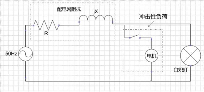

电弧炉、轧钢机等大功率用电器在运行过程中会引起电网的电压波动。电机在启动时会产生冲击电流,出现冲击电流时,公用配电网的阻抗会使分压增加,从而导致电压下降,电压下降会导致白炽灯的亮度下降。即使是很小的电压变动,亮度变化也会很大,因为亮度和电压的平方成正相关。如图2所示。例如,电压降低10%,亮度会降低34%。

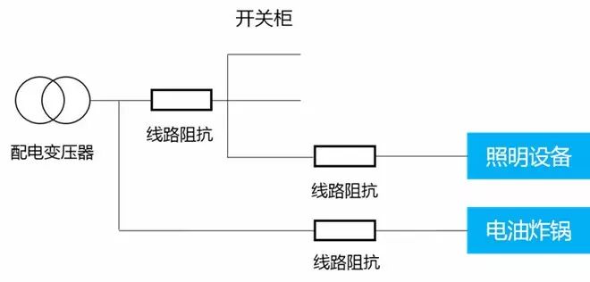

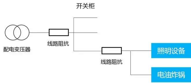

背景:某咖啡厅内,客人抱怨灯光闪烁。这便是出现了典型的闪变现象。您也可以回忆一下自己身边是不是也出现过类似的现象。
测量:供电公司检测之后,发现存在1~2V的电压波动,闪变值并未超标。
分析:该咖啡厅于当年夏天新安装了一台电油炸锅,当时日光强烈,无人注意照明灯光问题,咖啡厅至配电柜馈线距离比较长,电缆不够粗,线路阻抗较大。
解决方法:发现问题后解决就比较简单了,使大功率负载(电邮炸锅)单独使用一条电缆后,问题解决,如图3、图4所示。
