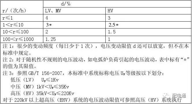

电压波动限制
GB/T12326—2008规定了电压波动限制用电压变动允许值表示。所谓“电压变动(用字母表示)”是指电压有效值变动时间函数曲线上相邻两个极值电压差值,以系统标称的百分数表示。
在GB/T12326—2008中将电压变动d(%)与电压变动频度r相关联做出电压波动限值规定,如下表
对220KV以上超高压(EHV)系统的电压波动限值可参照高压(HV)系统执行。

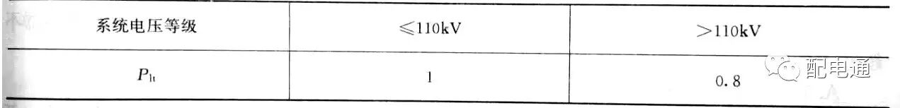

电压闪变限值
GB/T 12326—2008对电压闪变的限值如表。
符号含义
Pst为“短时间闪变值”,是指在若干分钟内闪变强弱的统计量值;
Plt为“长时间闪变值”,由短时间闪变值Pst推算出,反映长时间(若干小时)闪变强弱的量值。
GB/T 12326—2008规定:电力系统公共连接点,在系统正常运行的较小方式下,以一周(168h)为测量周期,所有长时间闪变值Plt都应满足下表要求。
