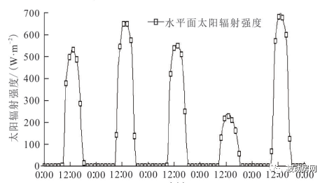

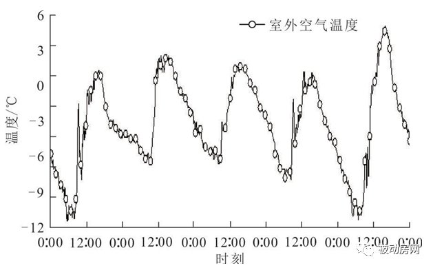

室外气象参数如图4 所示。从图4 可以看出,测试 期 间 室 外 空 气 温 度 最 大值 5 ℃,最 小 值-11.5℃,平均温度-3.2℃,低于当地采暖季室外空气平均温度0.9℃。因此可以认为测试期间气象条件典型,测试结果具有代表性。同时发现,最大太阳辐射强度699W/ m 2 ,平均日照时数10h,太阳能资源丰富。

(a)太阳辐射强度
(b)室外空气温度
图 4 室外气象参数
