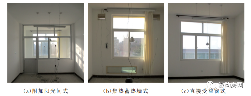

太阳辐射强度采用Vantagepro2 便携式自动气象站测量,与TBD-1型辐射仪及QTS-4型全天候光辐射数据自记仪配合使用,布置在建筑屋面。室内外空气温度利用TR-72U 自记式温湿度计测量。室内温度测点设在房间中部,距地面1.5m,3种被动式太阳房测试现场如图3所示。选取的测试房间均位于二楼,其左右邻室及下方房间均为同一类型被动太阳房。因此,测试房间和邻室空气温度变化趋势相似,邻室传热对测试房间室内空气温度的影响可忽略。
图 3 3种被动太阳房测试现场
2.2  测试目的
为了掌握西北小学建筑中3种典型被动太阳房冬季室内热环境变化特征,基于各类型使用功能和建筑室内供暖需求获取被动太阳房在小学建筑中的适宜性,测试在最冷月期间(一月)被动太阳房的某小学建筑房间空气温度、对比房间(既有教师公寓)空气温度和室外气象参数。测试期间被动太阳房无内热源干扰,房门关闭。同时为了避免测试人员进出房间改变室内空气温度对测试结果的影响,未做出人员进入房间改变直接受益窗窗帘、集热蓄热墙通风孔和附加阳光间公用门所处状态的操作。测试期间始终维持直接受益窗帘、集热蓄热墙通风孔和附加阳光间公用门处于开启状态。3种被动太阳房夜间均处于未保温状态,均存在一定的失热量;而非仅将某个被动太阳房南向构件进行单独保温处理,造成结果出现显著差异性特点。同时处于未保温状态以及选择最冷月(一月)测试也使3种被动太阳房处于最不利工况,使测试结果具备说服力。整个测试每隔10min自动记录数据,选取1月9日—1月13日的测试数据进行对比分析。
