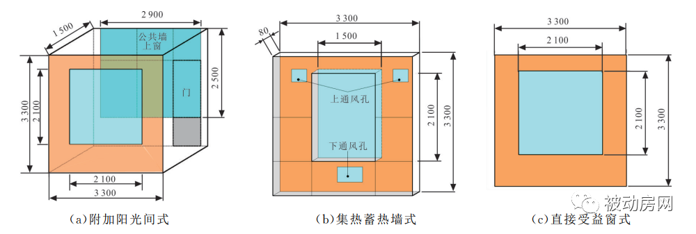

3种被动太阳房南向集热蓄热构件结构如图2所示。图2中,标注了构件结构的关键尺寸参数,其中直接受益窗式南立面为单层玻璃塑钢窗,传热系数4.7W/(m2·K);集热蓄热墙式南立面玻璃幕墙距离外墙厚 0.08m,2个上通风孔为 0.36m×0.3m,东西方向对称,下通风孔为0.6m×0.36m,位于墙面中心处,窗户为双层玻璃塑钢窗,传热系数2.6W/(m2·K);附加阳光间式阳光间深度1.5m,南立面为单层玻璃塑钢窗。其他外围护结构材料尺寸和物性参数见表1。
图 23种被动太阳房南向构件结构(单位:mm)

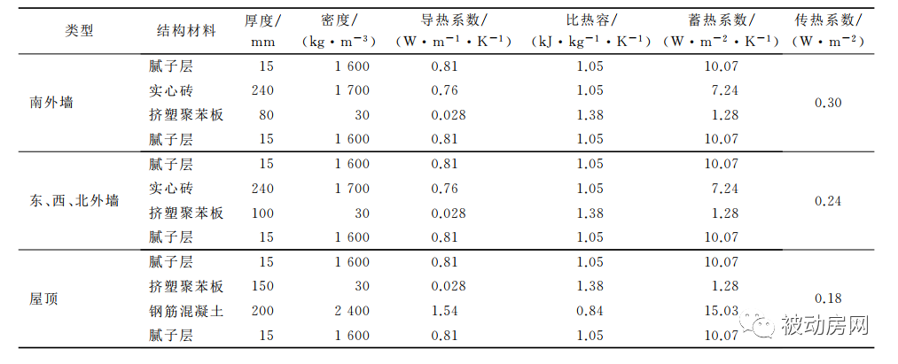

表 1 实验建筑围护结构热物性参数
