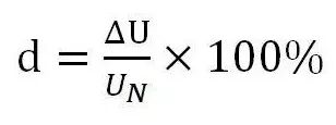

电压波动是指电网内电压有规则的变动,或是变化幅度倍数在0.9~1间的随机变化。电压波动可以通过电压方均根值曲线图片来描述,电压变动d和电压电压变动频度r则是衡量电压波动大小和快慢的指标。电压波动d的定义表达式为

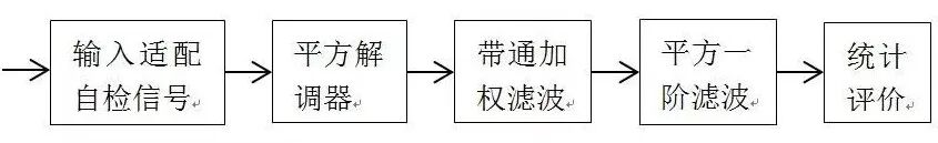

闪变是人眼对灯光亮度变化所引起刺激的不稳定感。即,人对亮度变化的不适感。闪变严重度则由UIE-IEC闪变测量方法定义,以参数图片、图片
评估闪变烦扰强度。
其中,短闪变图片是衡量短时间(目前若干分钟)内闪变强弱的一个统计量值,基本记录周期为10min;长闪图片变则由短时间闪变值图片推算出,反映长时间(若干小时)闪变强弱的量值,其基本记录周期为2h。
图1 闪变测试仪简化原理框图

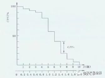

“平方一阶滤波”输出的图片反映了人的视觉对电压波动瞬时闪变感觉水平,进入“在线统计评价的图片
值是使用积累概率函数CPF的方法进行分析,如图2所示,做出CPF曲线。
图2 CPF曲线
由CPF曲线获得短时间闪变值
分别为CPF曲线上等于0.1%、1%、3%、10%、50%时间的图片值。 长时间闪变严重度的观测时间为Tshort的整数倍N,N=12,观测时间为2h,由12个短时间闪变严重度值(图片)计算
