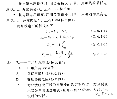

      依据《DLT 5153-2014 火力发电厂厂用电设计技术规程》,4.3.1 :
      在正常的电源电压变化和厂用负荷波动的情况下,厂用电各级母线电压的变化范围不宜超过额定电压的±5%。

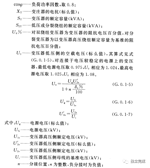

    1)基本参数
      无励磁调压分裂变压器 容量 80/47-47MVA ,变压器变比:27/10.5-10.5 ,半穿越阻抗18%,单侧短路损耗 350kW,10kV A段:最大计算负荷-43625kVA,最小计算负荷-25877kVA ,功率因数cosΦ=0.8 。
      变压器电压进线电压波动±2.5% ,变压器处于0分接位置。
      计算负荷变化时,母线电压波动范围。
  2)计算依据
    3)计算过程
         Rt=1.1*350/47000=0.00819
         Xt=1.1*0.18*47/80=0.11633
        ZΦ=Rt*cosΦ+Xt*sinΦ=0.07653
        Smax=43625/47000=0.92819
        Smin=25877/47000=0.55057
       按电源电压最低,厂用负荷最大,计算厂用母线的最低电压:
       Um.min=0.975*1.05-Smax*ZΦ=0.975*1.05-0.92819*0.07653=95.3%
        按电源电压最高,厂用负荷最小,计算厂用母线的最高电压:
       Um.max=1.025*1.05-Smin*ZΦ=1.025*1.05-0.55057*0.07653=103.4%
       在负荷波动范围内,母线电压满足要求。
