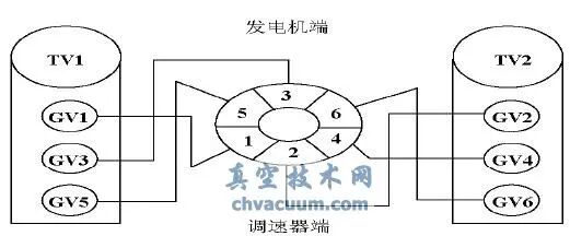

1、机组及调节阀情况介绍
某电厂汽轮机为N300-16.67-537/537型,有6个调节阀,2个主汽阀,阀门布置及阀序如图1所示。 【 为什么高调门的开启顺序(阀序)要1,3-2-4? 】
图1 高压调门配置示意图

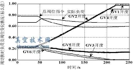

2.1、单阀向顺阀切换
大修后,该机组进行了阀切换。单阀下(如图2所示),机组负荷200MW,各阀门均指令为21.00%左右,总阀位指令为78.50%,此时主蒸汽压力为15.00Mpa。 【 DEH综合阀位指令是怎么算出来的?【学习笔记1】 】
在机组负荷率为5MW/min时,功率控制方式下进行切换;单顺阀开始切换后,CV3、CV5同时关门,而CV1、CV2、CV4、CV5开门。在指令偏差情况下功率PID减少总阀门开度,同时在切换过程中增加功率,56s后总阀位指令为在75.00%时,CV5由26.00%阀位开始关闭,58s总功率达到最大值220.5MW;总阀位指令继续降低,最终机组的单顺阀切换完成时,机组总阀位指令定格在60.00%。机组主蒸汽压力在过程中先降到负荷最高点时的14.50Mpa后,升至切换完成的15.00Mpa。 【 冲转时为什么阀位限制要输入120% 】

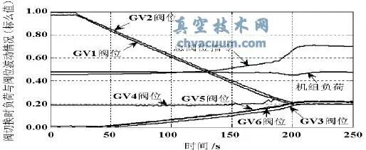

2.2、顺阀向单阀切换 【 为何规定新投产汽轮机半年内要保持单阀运行? 】
顺阀下(如图3所示),机组的负荷142.85MW,GV1指令为98.00%,GV2全开,GV4为19.00%,GV3、GV5、GV6关闭,总阀位为47.00%,主蒸汽压力为12.71Mpa。在负荷率为2MW/min时,功率控制方式下进行顺阀向单阀切换。在开始切换后,GV3、GV5、GV6开门,CV1、CV2关门,总阀位指令在缓慢增加。在功控PID控制下,机组功率平稳。在切换后132s时,总阀位指令为48.00%,加速开启;在切换后180时,GV1、GV2阀位指令下降放缓。最后10s内实现了功率的平衡,此时的总阀位指令为71.00%。 【 今天再学一下逆功率和程序逆功率 】

3.1、单、顺阀下的总阀位流量特性偏差大
由图2可知,单阀切换为顺序阀时,总阀位指令从78.50%降到60.00%。由图3可知,顺阀切到单阀时,阀位指令从47.00%升到71.00%。这说明在机组功率不变的情况下,总阀位指令在单、顺阀方式下的流量特性曲线偏差大。而正是这种偏差导致闭环PID调节作用不能有效发挥,使得机组在切换过程出现功率波动。 【 什么是AST电磁阀? 】
