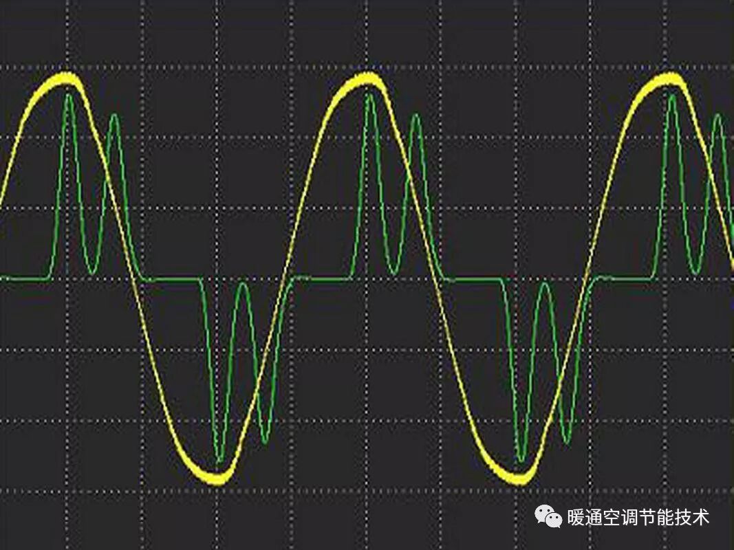

谐波产生的原因主要有:由于正弦电压加压于非线性负载,基波电流发生畸变产生谐波。主要非线性负载有UPS、开关电源、整流器、变频器、逆变器等。
泛音是物理学上的谐波,但次数的定义稍许有些不同,基波频率2倍的音频称之为一次泛音,基波频率3倍的音频称之为二次泛音,以此类推。
谐波的频率必然也等于基波的频率的整数倍,基波频率3倍的波称之为三次谐波,基波频率5倍的波称之为五次谐波,以此类推。不管几次谐波,他们都是正弦波。

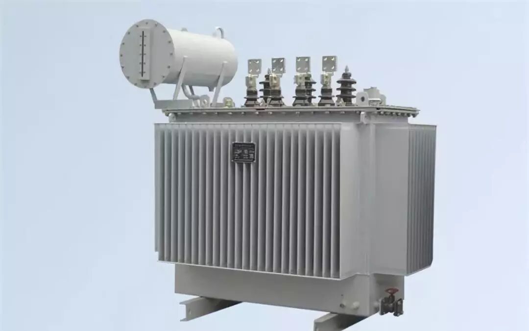

  • 输配电过程产生的谐波图片
    电力变压器是输配电过程中主要的谐波来源,由于变压器的设计需要考虑经济性,其铁心的磁化曲线处于非线性的饱和状态,使得工作时的磁化电流为尖顶型的波形,因而产生奇次谐波。较高的变压器铁心饱和程度使得其工作点偏离了线性曲线,产生了较大的谐波电流,其奇次谐波电流的比例可以达到变压器额定电流的0.5%以上。

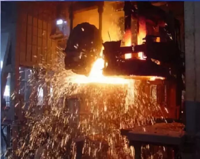

    3、以电弧为工作介质的设备,如交流弧焊机、炼钢电弧炉、气体放电类电光源。气体放电类电光源如高压钠灯、高压汞灯、荧光灯以及金属卤化物灯等,其伏安特性的非线性相当严重,有的电光源还具有负伏安特性,这些都会给输电网带来奇次谐波成分。图片
