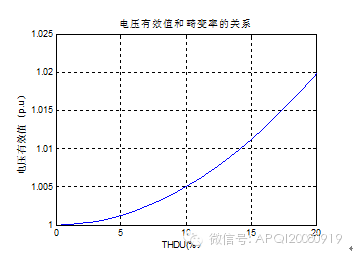

根据式(3)绘制电压有效值随电压总谐波畸变率的变化趋势,如图1所示。
图1 电压有效值与电压总谐波畸变率的对应关系趋势图

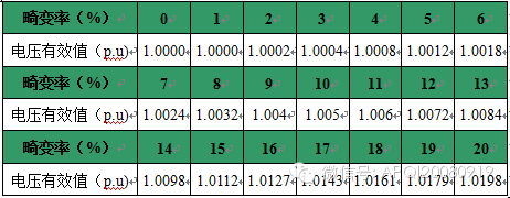

表1 电压有效值与电压总谐波畸变率的对应关系统计报表

根据上述计算结果,可见:
(1)相对于基波电压来说,谐波电压对电压有效值的计算影响不大。当电压总谐波畸变率为6%时,计算的电压有效值仅比基波电压有效值高0.18%,在A级性能仪器的测量误差(±0.2%)内;当电压总谐波畸变率为10%时,计算的电压有效值仅比基波电压有效值高0.5%,在B级仪器的测量误差(±0.5%)内。
(2)《电能质量供电电压偏差》(GB/T 12325-2008)对电压偏差限值的要求,各电压等级的最大正偏差限值一般在+7%~+10%之间,而电压总谐波畸变率对电压有效值计算的影响在+0.12%以内(考虑THDU≤5%),谐波分量对电压偏差有效值计算的影响基本可以忽略;
(3)对于电压暂降,其电压变化区间为0.1p.u~0.9p.u,而电压总谐波畸变率对电压有效值计算的影响在0.0012p.u以内(考虑THDU≤5%),谐波分量对电压暂降计算的影响也基本可以忽略。
