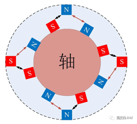

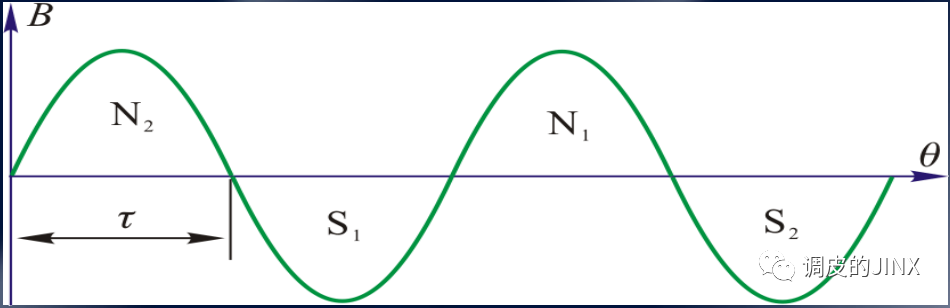

1. 极对数P:是指永磁转子(或定子)有多少对N-S极。
每旋转一周,感应电动势产生了P个正弦波,若电机转速为N rpm,则每秒产生了NP/60个正弦波,即感应电动势频率f=NP/60。
下图中,定子极对数为2,转子极对数为4。在实际应用过程中,定子极对数需要与转子极对数保持一致,才能保证电机平稳的运转。图中,定转子极对数不一致,电机会发生什么情况呢?答案是:电磁转矩为0。
在李老师的文章-科学瞎想系列之六十六 电机定转子极数不同转矩会怎样中,有相关介绍。在这里,我们不再进行理论描述,对其中比较有意思的反证法进行说明。
已知电机持续稳定的旋转必要条件是:定转子极对数相等+定转子磁场相对静止。
验证:定转子极对数不相等时,电磁扭矩为0。
如果定转子极对数不相等的电机在某个特定相对位置时转矩不为0,那么我们就可以保持这样一个相对位置,使定转子磁场相对静止,并以同样的转速同时旋转。这样一来,电机就会 始终保持这个不为0的电磁转矩旋转,从而实现电机持续稳定的旋转。这与已知矛盾,故定转子极对数不相等时,电磁扭矩为0。

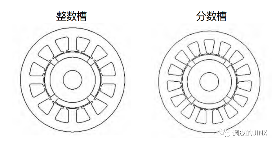

对于槽数Z,极对数P,m相的电机,每极每相分配的槽数q=Z/(2Pm)。
若q为整数,如8级48槽,q=2,为整数槽
若q为分数,如8级56槽,q=7/3,为分数槽

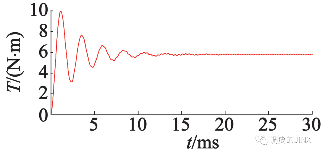

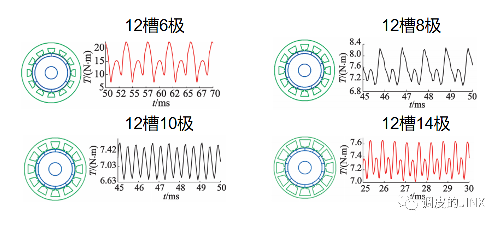

转矩脉动
电机转矩脉动波形是一条振荡曲线。下图是电机的瞬态转矩曲线,电机转矩不是一条直线,电机起始时波动很大,经过一段时间后转矩波动逐渐稳定在一个较窄的区域内,但是还是有波动。
将上图截取10ms区间放大如下图,即我们常说的转矩脉动。
由前文的公式,可得转矩波动的成因主要有以下几点: 齿槽转矩 / 感应电动势 谐波含量 / 磁路饱和 / 谐波电流 等。
其中,齿槽转矩对应于式等号右边的第三项;感应电动势对应于前两项中的 ePMn 与 ein;谐波电流则对应于这两项中的 in。饱和的作用机理比较复杂,与表达式中的每一项都有关。对于电机设计来说,主要考虑前面三个因素的影响。
下图是为不同槽极配合时的转矩脉动波形(其他关键参数一致:极狐系数、额定参数、磁密等)。
在固定的时间段内,电机转矩脉冲数与电机转速、转子极数成正比 。
齿槽转矩不等于转矩脉动。齿槽转矩只是在有槽定子电机中产生,而且齿槽转矩与电机通电与否无关。
电机的转矩脉动是电机通电运行达到稳态时,转矩尚有不平稳的波动,电机齿槽转矩已经消除为零,但是电机的转矩脉动可能依然仍在,有的甚至很大。
齿槽转矩不会影响电机的额定性能,齿槽转矩大的电机,某些参数要比齿槽转矩小的电机好。有的电机齿槽转矩较大,但是其运行时还比较平稳。而转矩脉动会影响电机的运行平稳性,会产生噪声,甚至会引起电机的振动和共振。电机设计时 应综合考虑电机的齿槽转矩和电机的转矩脉动,使电机既有好的手感,又能运行平稳。

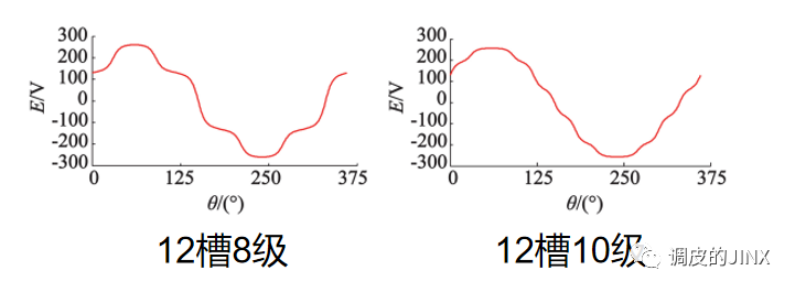

感应电动势
电机的感应电动势受电机极槽配合影响较大。如前文描述,每旋转一周,感应电动势产生了P个正弦波,若电机转速为N rpm,则每秒产生了NP/60个正弦波,即感应电动势频率f=NP/60。

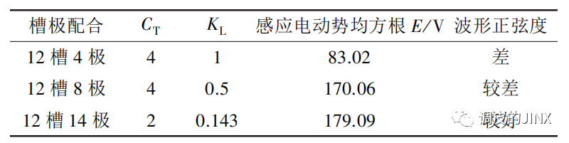

电机的感应电动势与极槽配合有关。电机的评价因子CT相同时,电机的计算因子KL对感应电动势的波形影响很大。计算因子KL越小,感应电动势的幅值和波形的正弦度就越好。如果电机极槽配合的计算因子KL大,则该电机存在着感应电动势正弦度差的先天不足,要采取多种手段才能提高感应电动势波形的正弦度。

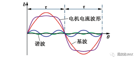

谐波
永磁同步电机一般采用正弦波控制的三相电源,理论上电机输入的电压和电流应该是理想的正弦波。但是由于各种原因,如电机气隙磁场的畸变、电机转速的变化、电机的齿槽转矩等,引起输入永磁同步电机的的电压和电流发生了畸变,含有大量的谐波。谐波会对电机运行产生严重影响,使电机运行时产生振动、噪声和温升。
关于谐波的一些概念描述,可点击下方链接直达。
电机理论基础知识—什么是功率因数?
谐波知识是电机理论最晦涩和丰富的部分,内容博大精深,我们以常见的整数槽为例进行说明。

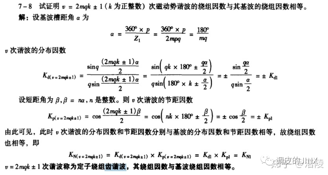

齿谐波中关注的是谐波次数主要是(Z/P)±1次。该谐波最大的特点是 绕组系数与基波绕组系数相等。 因为该次谐波与电机的基波磁密绕组系数相等,通过绕组形式并不能削弱该次谐波。知乎上涪陵答复中有证明过程。

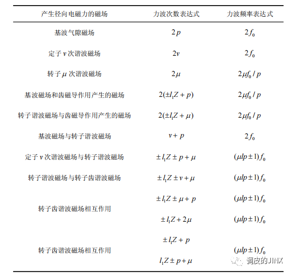

引起电磁振动及噪声的磁场及其谐波参数如表所示
上述可知,永磁同步电机的极槽配合和电机磁场谐波息息相关。 极槽配合应尽可能降低高次谐波。
