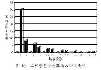

1)非线性负载,例二极管整流电路(AC/DC)。

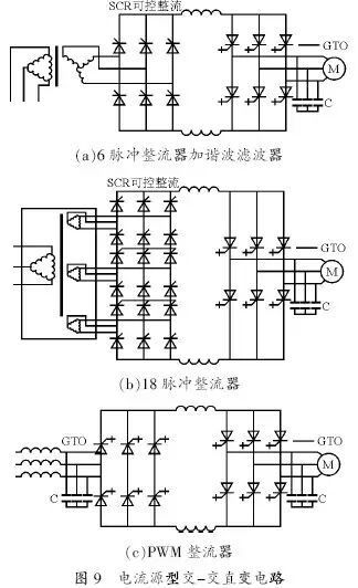

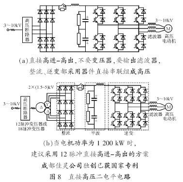

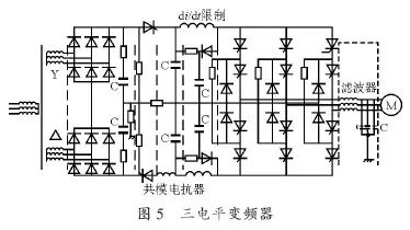

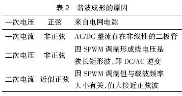

11)变频器(低压或高压变频器)。

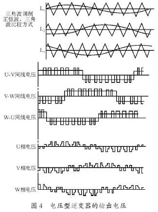

12)脉幅调制(PAM)调压电路或者是脉宽调制(PWM)调频电路。

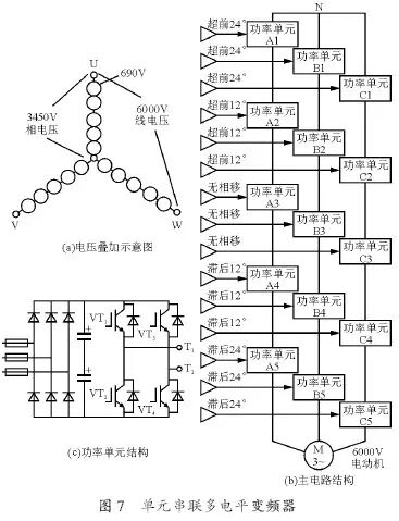

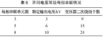

13)谐波的次数与整流电路的相数有关,例三相、六相、十二相、十八相、二十四相,当相数越多并通过移相方式就可使谐波次数及谐波分量减小。例如采用输入变压器移相技术的单元串联在高压频率器的主电路。

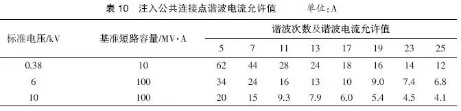

(6)谐波电流的方向如何?
谐波电流从负载流向供电变压器直至供电网络,即由终端负载向前级的流入。

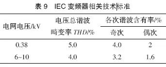

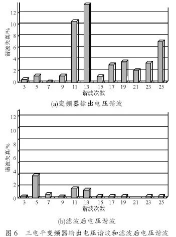

(7)谐波的影响是什么?
1)对变压器的影响谐波电流使铜损增加、漏磁增加;谐波电压使铁损增加;谐波功率造成噪声增大、温升提高。
2)对电力电线的影响谐波电流易过载,导致过热、破坏绝缘、集肤效应加大。
3)对电动机的影响谐波电流增加铜损、谐波电压增加铁损,谐波的功率造成机械效率减小,功率因数下降,有效转矩减小。
4)对控制系统的影响电压零点漂移、线电压不平衡、仪表仪器的指示不准,以致控制判断错误,甚至控制系统失控。
5)对通信设备的影响谐波会产生感应电磁场,影响通信质量。

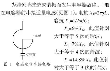

6)对电容器的影响一般大型电动机或低压电网都有无功功率补偿或功率因数补偿,基本都是使用电容器来实现的,因谐波产生,易使电容器产生过电流、过
电压、过温度,造成击穿损坏,原因是谐波电流易发生并联谐振,产生大电流,串联谐振产生过电压,一般电容器运行电流臆1.3 倍额定值电流,否则迅速损坏,而谐波电流以5、7、11次为主。
