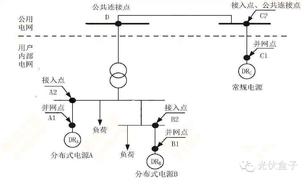

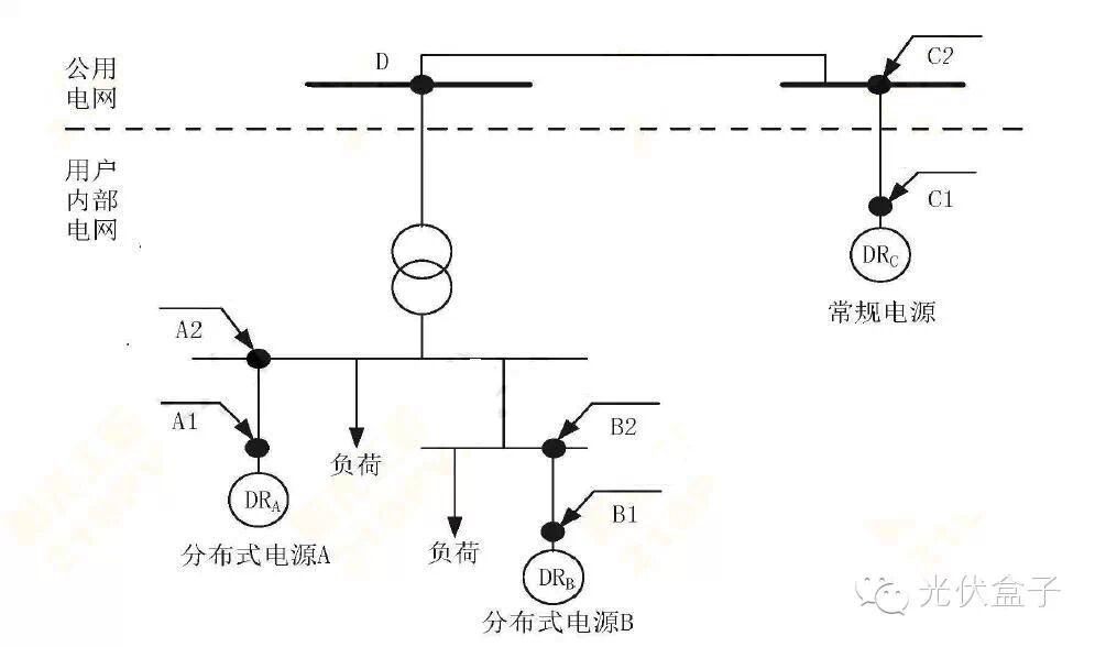

  下图中,A1、A2、B1、B2、C1、C2、D分别属于下列哪一项?
  1)接入点, 2)并网点, 3)公共连接点
  亲爱的朋友,作为光伏电站资深人士的您,可不要说答错了哦!
  正确答案是这样的:
  下面是国家电网公司专业的解释,温习一下吧!
  并网点,对于有升压站的分布式电源,并网点为分布式电源升压站高压侧母线或节点;对于无升压站的分布式电源,并网点为分布式电源的输出汇总点。 如图所示A1 、B1 点分别为分布式电源A 、B 的并网点。C1点为常规电源C的并网点。
  接入点,是指电源接人电网的连接处,该电网既可能是公共电网,也可能是用户电网。
  如图所示, A2 、B2点分别为分布式电源A 、B 的接人点C2为常规电源C 的接人点。
  3. 公共连接点,是指用户系统(发电或用电)接人公用电网的连接处。如图所示, C2 、D点均为公共连接点, A2 、82点不是公共连接点。
  4. 接人系统工程,如图所示, A1-A2 、B1-B2和C1-C2输变电工程以及相应电网改造工程分别为分布式电源A 、B和常规电源C接人系统工程其中A1-A2 、B1-B2输变电工程由用户投资。C1-C2输变电工程由电网企业投资。
  5. 专线接人,是指分布式电源接人点处设置分布式电源专用的开关设备(间隔) ,如分布式电源直接接人变电站、开闭站、配电室母线,或环网柜等方式。
  6. T接,是指分布式电源接人点处未设置专用的开关设备(间隔) ,如分布式电源直接接人架空或电缆线路方式。
