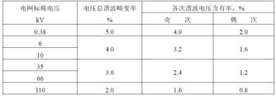

我们先看看THDu,一般情况下,我们的电力系统电压是一定的,根据不同的用电场合,采用不同的电压等级供电,如低压400V,中高压10kV,35kV等。对于一个给定的电压等级的电网系统,THDu的大小可以科学而清晰的体现该系统的谐波污染程度,因为THDu计算公式中的分母:基波电压U1是一定的,于是,谐波电压UH越大THDu就越大。国家标准对谐波电压的限值就是采用THDu这个直观的指标。
《电能质量 公共电网谐波》谐波电压限值

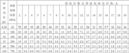

接下来我们来看电流总谐波畸变率(THD i ),从THD i 的定义和计算公式看,THD u 的意义是相似的,但THD i 能同样科学而清晰的衡量一个系统的谐波污染程度么?
我们再来举个例子,一台配置了变频器的37KW/380V电动机,在正常负载运行时测量基波电流为50A,测量谐波电流是15A,那么仪表中显示的THDi=30%。
同样这台电动机,当轻载运行时,测得的基波电流为10A,测得的谐波电流为5A,这时仪表中显示的THDi=50%。
从这个例子我们可以理解,THDi往往不能全面而准确的反映谐波电流情况。这是因为在计算THDi时,分母,即基波电流值是不固定的,因此计算出的电流总谐波畸变率只有在特定负荷率的前提下才具备一定的参考意义,与前面那个啤酒和白酒的例子有着同样的道理。
衡量谐波电流对系统的污染更重要的指标是谐波电流量,它可以反映谐波源对谐波系统污染贡献程度,也可以根据电网系统的规模,对允许注入电网的谐波电流量进行合理的限制。国家标准即采用谐波电流允许值来限定用户向电网接入点的谐波电流注入量。
《电能质量 公共电网谐波》谐波电流限值
