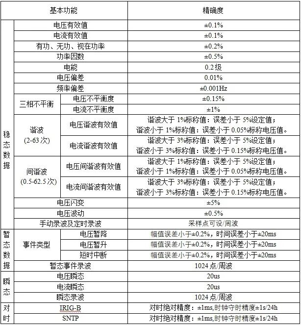

APView500电能质量在线监测装置是通过对引入的电压、电流信号进行分析处理,实现对电能质量指标进行监测的装置。符合GB/T17626.30-2012中A级准确度测量方法,适用于要求准确测量电能质量指标参数的场合,例如供电合同约定的解决电能质量纠纷、或验证是否满足相关电能质量标准等。装置的主要功能及精度见下表。

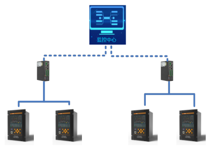

组网方式
该系统将APView500电能质量在线监测装置通过网线接入网关,网关可通过有线或无线方式组网,将数据上传至监测平台,方便对用户站集中管理。

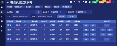

事件分析
平台为用户提供监测点发生事件总览,包含141种稳态越线事件、暂态事件及瞬态事件记录。稳态事件136种,暂态时间3种,瞬态事件2种。事件信息包括事件的触发时间、事件类型、触发通道、特征幅值及持续时间。用户可根据需求进行事件查询及导出。

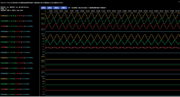

对于电压暂升、暂降及短时中断事件可为用户提供ITIC/SEMIF47容忍度曲线分析,用户也可查看发生告警的事件波形,波形精度为每周波1024点。
