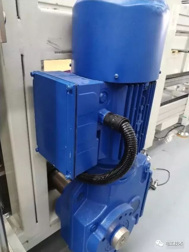

 升降机、电葫芦等如何做到按下启动按钮运行,松开就停止的?又如何做到按下启动按钮启动,松开按钮继续运行,不会停止,只有按下停止按钮才会停止的?
    点动和长动在生活中的应用非常广泛,今天我们来互相学习探讨一下点动电路和长动电路。

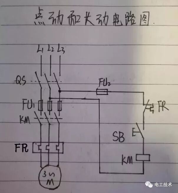

   **点动电路**
    如上图所示就是一个点动电路图,合上电源开关QS,接触器KM没有闭合,电机不运转(大家看电路图的时候可以想象有一股“电流”从电源开始处开始流动,沿着线路流动,所有闭合的接点都可以往下走,有断开的地方“电流”不会通过)。当按下启动按钮SB,接触器线圈KM得电,同时主电路中接触器KM主触头闭合,电机得电运转。松开按钮SB接触器线圈KM失电,主电路中接触器主触点KM断开,电机失电停止运转。其中,热继电器FR在电路图中起保护电路作用,比如当电机长时间超负载运行时,热继电器内部链接片会起热,是热继电器断开,控制电路中串联的热继电器辅助触点也断开,接触器线圈KM失电,主电路中KM断开,电机失电停止运转。

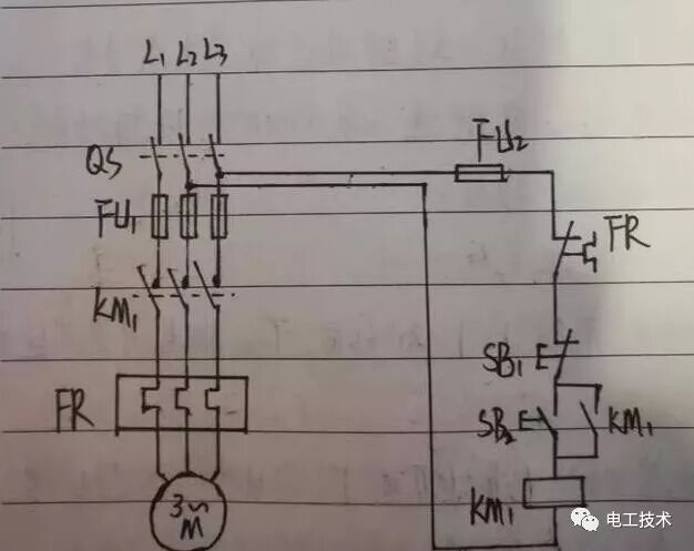

    **长动电路又称自锁电路**
    上面的长动电路图比点动电路图多了一个停止按钮SB1和接触器辅助常开触点KM1。这样功能就不一样了,下面我们来讲解一下长动电路图。
    合上电源开关QS,按下启动按钮SB2,接触器线圈KM1得电,主电路中接触器主触头KM1接通,电机得电开始运行,同时控制电路中接触器辅助常开触点闭合,实现自锁,松开启动按钮SB2,电机继续运转。
    按下停止按钮SB1,接触器线圈KM1失电,其主触点和辅助触点断开,电机失电停止运转。
    在电路原理图图中,一般主电路画在电路图(一次回路)的左边,控制电路(二次回路)画在右边,看电路图一般遵从从左到右、从上到下的原则。当然了,最主要的是要认识电气元器件和其在电路图中的表示符号。电气原件和其表示符号在以后的文章中会详细的讲解。
