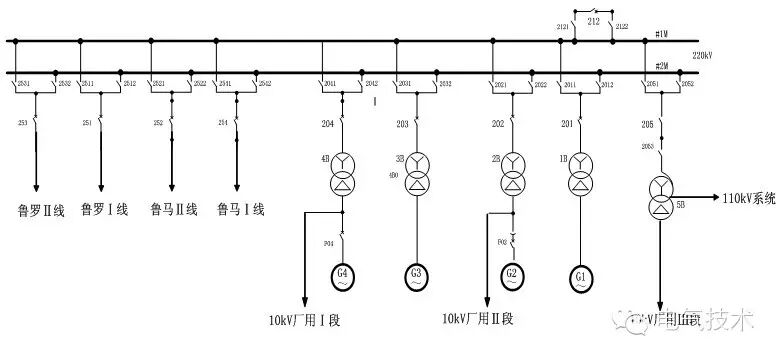

图1 鲁布革水力发电厂主接线图
如图1所示为鲁布革水力发电厂主接线图,鲁布革电厂稳控装置由RCS-993B失步解列装置及RCS-992A稳定控制装置组成[1]。共有三块盘柜,一块为失步解列柜,另两块为稳定控制A柜及稳定控制B柜(A柜、B柜调度命名为鲁布革A套RCS992安稳装置及鲁布革B套RCS992安稳装置)。

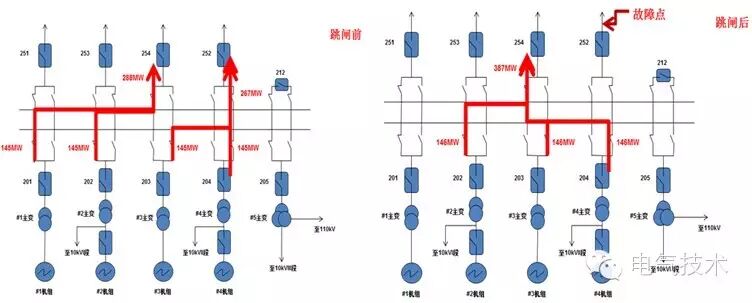

220kV鲁马Ⅱ线线路AB相短路接地故障(如图2),主一保护RCS-931AMM装置中的电流差动保护动作出口跳开252开关,保护动作正确。2014年 08月 01日21时32分57秒,安稳A套装置按照稳控策略“鲁马2跳1过2级”启动“切#1、#2发电机动作”命令。但实际只切除#1机,#2机未切除。
图2 故障跳闸前后有功潮流走向

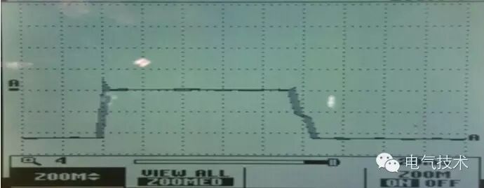

3.4修改安稳A套装置出口脉冲时间后再次出口传动试验
①测量安稳A套出口脉冲时限:现场通过手提式录波器,测量安稳A套4台机组出口脉冲时间都为100ms。如图4所示。
图4 安稳A套出口脉冲时限
②将安稳A套装置出口脉冲时间设为150ms。试验传动结果为:#2、#3、#4发变组非电量保护均动作正常。

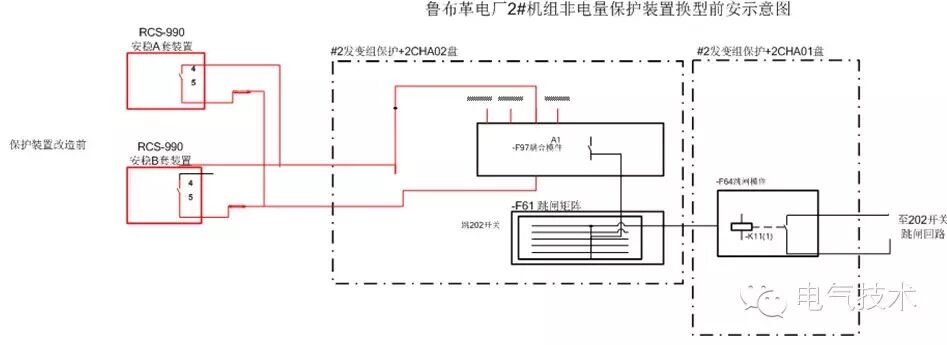

具体检验方法是通过短接开入的方式模拟“远方跳闸”非电量开入,通过测量跳闸压板上端电位检测非电量保护输出。改造前示意图如下,由以下两部分组成(如图5):
1)安稳装置及其出口回路,包括安稳装置本体,安稳装置出口压板及安稳装置至执行单元的二次接线;
2)保护执行单元,包括F97耦合模块,保护跳闸矩阵等,其中F97耦合模块中同时接入安稳动作信号、主变事故跳闸信号、母差保护切机信号、励磁系统事故跳闸信号,收到任何一路信号,该模块将出口跳闸命令至跳闸矩阵执行。
图5 非电量保护改造前

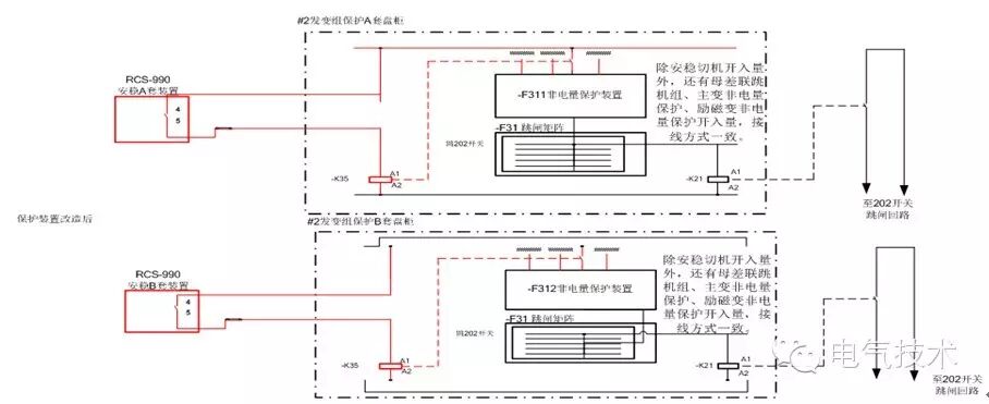

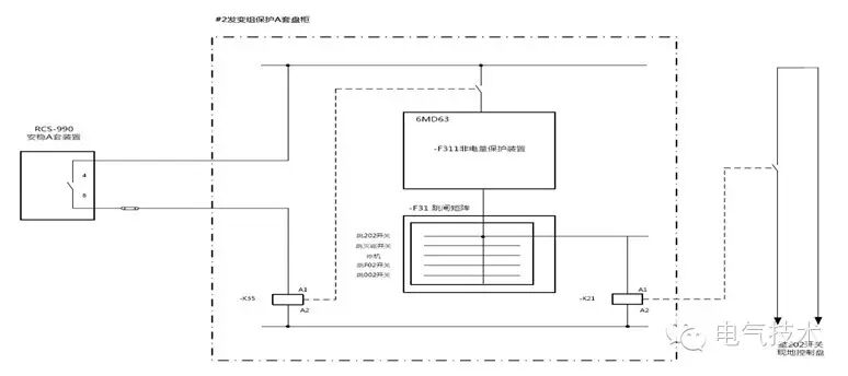

#2机组非电量保护改造后(用两个非电量保护装置F311、F312替代原非冗余的F97耦合模块)示意图如下,由以下两部分组成(如图6):
2)保护的执行单元,包括F311非电量保护装置,保护跳闸矩阵等,其中F311中同时接入安稳动作信号、主变事故跳闸信号、母差保护切机信号、励磁系统事故跳闸信号,收到任何一路信号,该模块将出口跳闸命令至跳闸矩阵执行。
图6 非电量保护改造后

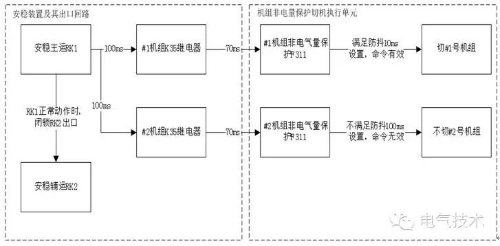

经过综合分析,本次事件中安稳装置判断故障正确,启动切机命令出口准确。从表3可知,#2和#4机设置为100ms,#1即和#3机设置为10ms。
从简要示意图7可知,安稳装置出口脉冲时间约为100ms,机组K35继电器动作耗时约30ms,到达#2机组切机执行机构中的F311非电量保护装置的脉冲事件仅约70ms,不满足#2机组F311非电量保护装置防抖时间100ms设置,命令无效。
综上,即由于#2机组切机执行机构中的F311非电量保护装置的防抖动参数设置为100ms过大,导致安稳装置发至#2发变组F311非电量保护装置的切机命令未能被执行,致使#2机切机不成功,简要示意图如图7:
图7 安稳至机组保护动作流程
