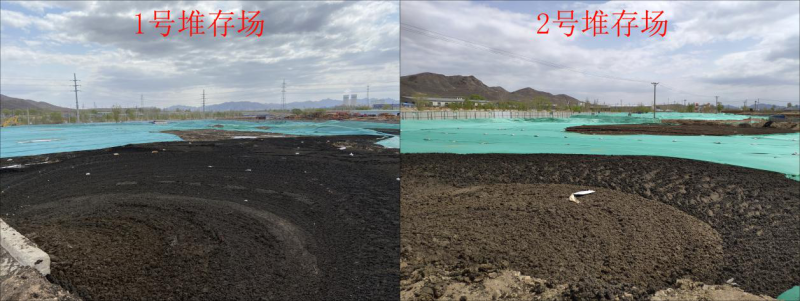

就在不久前的2021年4月,中央第二生态环境保护督察组对辽宁省朝阳市开展了现场督查。督查发现,朝阳市生活污泥无害化处置工作推进缓慢,近40万吨污泥长期违法露天堆存,占地85亩的污泥堆存场,贮存着厚度高达5米的生活污泥,并且散发出阵阵臭味。
图:朝阳市两块临时污泥堆存场
目前全国污泥处理处置规模巨大,但安全处置率低。对我国的环境存在巨大的威胁。那么如何对污泥进行处理和处置呢?
