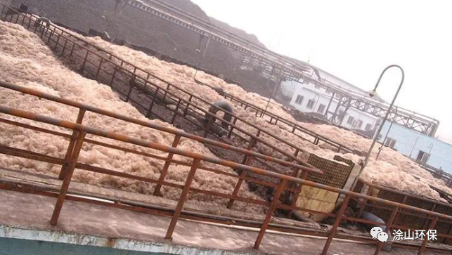

棕黄色泡沫
1.现象描述
泡沫产生时数量不多,靠近曝气团四周液面少量产生,沿辐射方向逐渐消散,到四周角落时开始积聚,泡沫颜色呈棕黄色,泡沫色与当时活性污泥颜色相同。整个泡沫形成到积聚的过程中,泡沫呈易碎状态,所以此类泡沫在短时间内不会发生严重的积聚而导致大量浮渣产生。
2.原因分析
活性污泥处于老化状态,部分活性污泥因为老化而解体,悬浮在活性污泥混合液中,在曝气状态下均匀附着在泡沫中,导致泡沫破裂的时间延长,这为泡沫积聚创造了条件。
3.工艺判断
此类泡沫产生是污泥处于或即将进入活性污泥老化状态的一种表现。
A.活性污泥的沉降比方面
活性污泥的沉降比观察是判断活性污泥是否出现老化的重要方法之一,通过沉降比值是否偏小,沉降的活性污泥是否色泽暗黄,沉降速度是否过快等方面的确认,结合液面产生的棕黄色泡沫即可较为准确的判断活性污泥是否出现了老化现象。
B.SVI值方面
SVI值用来判断活性污泥的松散程度确实是很好的指标,然而它也具备判断活性污泥是否发生老化的功能。当SVI值低于40的时候,活性污泥通常发生了老化,结合液面产生的棕黄色泡沫即可较为准确地判断活性污泥是否出现了老化现象。
C.显微镜观察结果
对于老化的活性污泥,显微镜观察方面也能很好的发现。重点是菌胶团的致密程度和后生动物出现的比重,如果观察到的菌胶团比较致密,且后生动物大量较多,结合液面的棕黄色泡沫,可以判断活性污泥是否处于老化阶段。

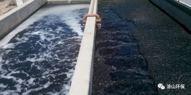

灰黑色泡沫
1.现象描述
泡沫数量、产生过程、积聚、易碎性与棕黄色泡沫特性相同,但其颜色中带有黑色的成分,所积聚的产物也呈灰黑色,观察整个生化系统的活性污泥颜色也有略带灰黑色的感觉。
2.原因分析
活性污泥处于缺氧状态,缺氧的状态可使活性污泥出现局部的厌氧反应,这样,原本处于好氧状态的活性污泥就会在这个转变的过程中出现死亡,同样也就会附着在曝气时的气泡上了。
所以如果我们看到产生的泡沫呈灰黑色的话,除了确认进水是否含有黑色染料废水外,主要就是要确认生化池是否在局部有曝气不足产生的厌氧情况发生。
3.工艺判断
灰黑色泡沫多半是活性污泥系统出现了缺氧或厌氧状态,对应的工艺控制各指标的确认也就需要围绕这一方面展开。灰黑色泡沫产生时重点需要对DO值进行综合判断。
确认活性污泥系统是否处于缺氧和厌氧状态,最好的方法是直接通过溶解氧仪进行实地检测,这方面我们的操作人员容易犯的错误就是只检测一个点来判断生化系统的整体溶解氧状况,这种做法是片面的。
为了避免这种情况,需要对整个生化系统均匀布点进行实地检测,只有这样才能发现局部的供氧不足死角。如果溶解氧在某些位置监测值低于0.5ppm的话,我们就需要重点对这些位置进行确认。

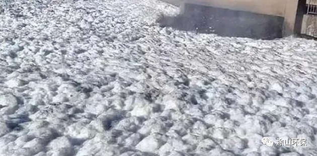

白色泡沫
1.现象描述
白色泡沫产生的原因很多,但主要常见于负荷过高、曝气过度、洗涤剂流入等。而在区别是何种原因导致的白色泡沫时,泡沫的黏度能给我们很多的参考。
通常情况下,粘稠不易破碎的泡沫,常见于活性污泥负荷过高,而且此时的泡沫色泽鲜白,堆积性较好,而粘稠易破碎的泡沫常见于活性污泥的过度曝气,而且此时的泡沫色泽为陈旧的白色,堆积性差,只会发生局部堆积,洗涤剂的流入也会发生白色的泡沫,因为洗涤剂的存在,增加了水体的表面张力,最终导致泡沫的形成。
2.工艺判断
白色泡沫的产生,基本归结为活性污泥负荷过高、曝气过量、洗涤剂流入等情况。
2.1F/M值与白色泡沫的关系
我们知道,判断活性污泥负荷的指标是F/M(即食微比值),如果F/M值过高(大于0.5),同时对应产生大量白色粘稠泡沫的话,我们就可以认为活性污泥确实是处于高负荷运转状态了。
2.2DO值与白色泡沫的关系
曝气过度同样会产生大量白色泡沫,虽然在泡沫黏度不高的情况下,正常的曝气量不会导致生化系统泡沫的产生,但活性污泥在过高的曝气量作用下,部分活性污泥会解体溶解,随即导致活性污泥清液中的有机物含量升高,这是在高曝气量情况下导致泡沫产生的一个原因。
为此,在保证活性污泥供氧的情况下,尽量降低曝气量,不但能减少泡沫产生,同时也能减少能源消耗,降低运行成本。通常控制曝气池出口DO值为1-3mg/l,如果一味提高曝气量,使得DO上升到5.0mg/l的话,对活性污泥系统产生的负面影响是较大的。
2.3起泡物质流入的问题
除处理负荷过高、曝气过度外,起泡物质流入生化系统同样可以导致活性污泥系统产生泡沫,比较常见的是生化系统中流入了洗涤剂或表面活性剂,在曝气作用下,很快就会产生大量白色泡沫。我们通过监测DO值及生化系统当时的污泥负荷情况就可以反过来推断是否进水水质的影响导致了活性污泥系统泡沫的产生。
