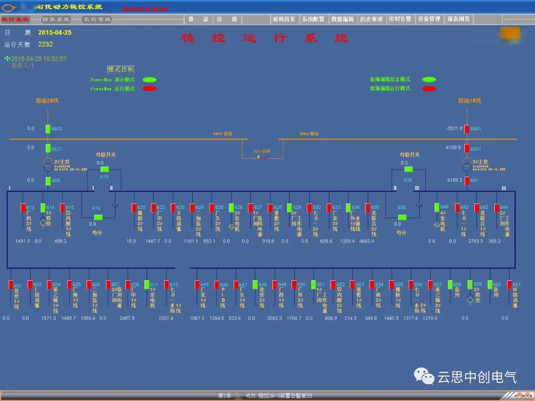

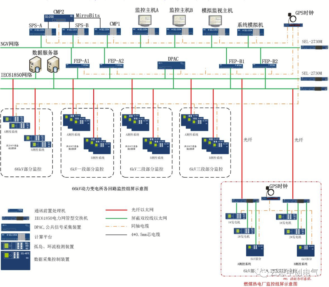

自有发电系统(热电,燃气,风电,太阳能等)的工商业用户在外网供电电源故障或孤网供电时,往往因实时用电负荷远大于实时发电量造成系统崩溃。
采用传统的低周减载,供电局出于保电网稳定的目的,给用户的设定值偏低,无法及时切除负荷;且传统低周减载切除负荷的量事先确定,不能和实时发电量匹配,极易过切或欠切。
电气安全稳定控制系统(国内称安稳系统,或稳控系统)可以依据用户事先确定的负荷优先级,根据实时发电量,迅速,准确的切除最小量负荷,保证用户供配电系统的正常运行。
欧美国家标准中,一般称之为SPS (Special Protection System) 或RAS (Remidial Action System) 。

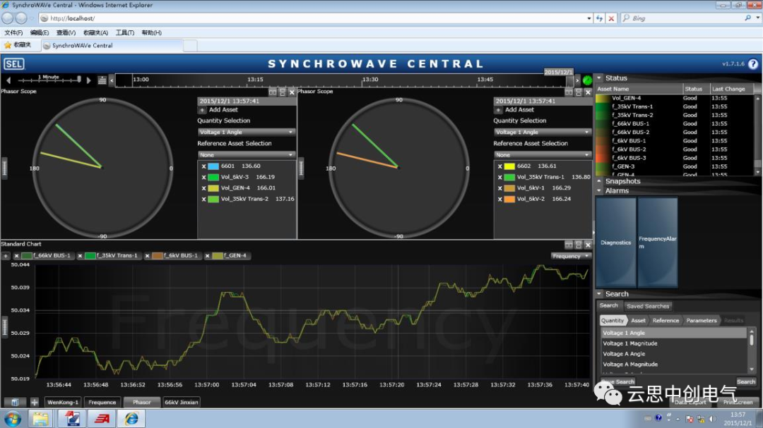

某国有大型炼化企业投运的稳控系统,采用了全域GPS硬对时,电流电压同步向量测量,高速实时数字控制器(PAC),高速大容量数字量输出口,IEC61850,VLAN,RSTP快速生成树协议等技术,从信号采样到稳控系统动作出口仅20ms,已可靠稳定运行近七年,深得用户好评。
