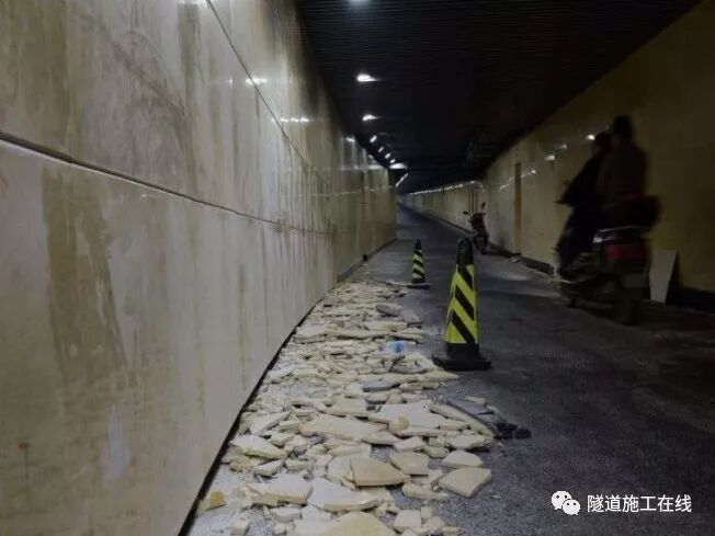

铺装层的脱落
导致铺装层出现脱落的原因有很多,例如施工人员在施工过程中过于重视整个工程的外观质量,没有对铺装层中的施工质量引起足够的重视,简化了施工的工序,进而致使隧道的铺装层出现松散、裂缝以及脱落等相关情况。

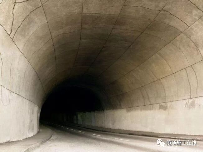

裂缝
在隧道桥梁道路的施工过程中需要使用混凝土,在混凝土结构中裂缝是经常出现的问题,会对施工质量以及施工进度产生十分严重的而影响。在施工过程中,经常会由于混凝土材料质量不过关或是施工人员的使用方法错误等原因致使裂缝出现,另外,施工人员在工作中没有留意到混凝土的具体强度等级,致使混凝土在外暴露的时间过长、在配置时没有按照标准严格进行、在浇灌时用力过大或是用力不足以及没有进行后期的养护等都有可能致使裂缝出现。

1铺装层脱落措施
在施工过程中,施工人员需要对整个铺装层的具体厚度进行明确,在工作中选择优质的材料,避免出现铺装层断裂的现象。在对铺装层施工的时候要合理使用防水材料,避免出现路面渗水的现象,这样,不进能使铺装层的质量得到保障,还可以使铺装层的具体使用年限延长。另外,施工地的具体地理位置也会对整个铺装层的质量产生一定的影响。所以在进行施工作业的时候也要根据当地的具体地理位置进行一定的处理,使铺装层裂缝等相关问题的发生率,可以得到有效降低。

3对隧道裂缝进行严格的控制
在对混凝土进行配合比的设计以及施工的过程中要按照相关的标准来严格作业,在施工过程中,施工人员要对裂缝的情况进行验算,位置不同的混凝土构件要配合强度不同的等级。在对混凝土的配筋率进行计算的时候一定要保证所使用的公式准确性以及所得到的结果的精准性。另外还要对水泥用量以及水灰比进行严格控制,依据混凝土的具体强度来添加适当的外加剂以及掺合料。图片

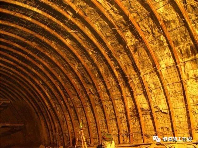

5二次衬砌
二次衬砌不进对围岩起支护作用,而且还美化了隧道外观,所以必须要达到内实外光的效果,以保证呢过隧道的美观。如果初期支护的围岩变形且变形速率无减缓迹象,严重超过规范要求,初期支护多出开裂时必须及时采用临时应急支护措施,如果因此,影响到二次衬砌的质量,就必须对支护类型和参数进行及时调整做到既能有效控制变形,避免塌方发生,又能保证工程质量。另外,在挑选二次衬砌所用台车时要尽量挑选表面平整,接缝严实的大模板或整体式模板台车。必须要满足设计的要求,选择合适的刚度,减少模板变形等问题,这样才能保证模板衬砌的光滑平整,还有就是做好防排水措施,避免渗漏水。
6新奥法施工技术
新奥法施工时世界通用的国际工法,在隧道施工时可以根据地段的不同来选择性采用钻爆法施工,实施光面爆破。在具体操作中,要以维护和利用围岩的自承能力作为出发点,尽量减少对围岩的扰动,可以考虑采用“中洞超前余力,预留光爆层,光爆扩边”的复式开挖法。最后开挖光爆层,通过复式开挖法让光面爆破痕90%以上,使隧道开挖轮廓与设计轮廓更加吻合,降低围岩的扰动,能够很好的体现出新奥法的施工点。
