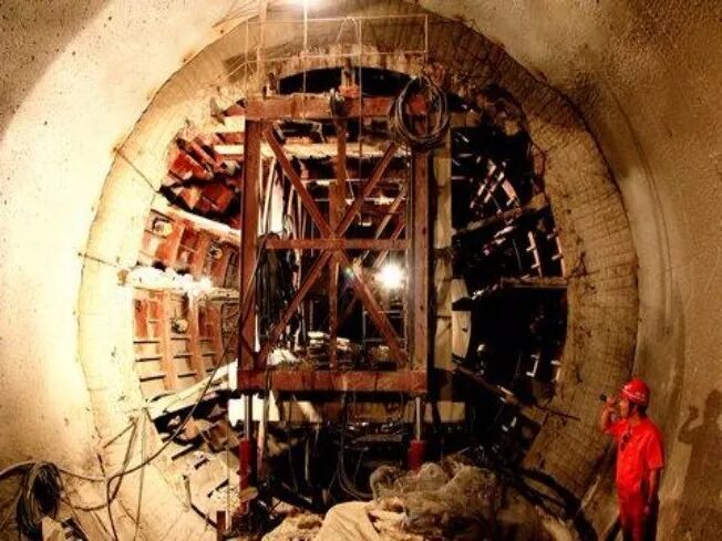

隧道施工拆模后发现混凝土局部存在缺陷,现针对隧洞试验段的局部缺陷及以后可能出现的相关缺陷问题提出修补方案。对部分典型缺陷产生的原因、典型缺陷预防措施加以阐述。
隧洞衬砌混凝土的缺陷类型主要有:层间缝和结构错台缝;蜂窝、露筋;表面脱皮、破损、麻面、水波纹及水泡;表面气泡表面麻点和返砂。
层间缝和结构缝错台原因
施工过程中由于供料间断及换管迫使混凝土浇筑中断时间超过混凝土的初凝时间,继续浇筑混凝土时,原有的混凝土基础表面无法且没有进行凿毛处理,也没有铺水泥砂浆垫层,就在原混凝土表面浇筑混凝土,致使新旧混凝土接茬处出现层间缝和结构缝错台。层间缝和结构错台是试验段混凝土表现最主要的缺陷。
1层间缝和结构缝错台措施
层间缝和结构缝错台挂帘的处理首先将突出的混凝土凿除,预留约5 mm 厚度,然后对预留的部位作打磨处理。磨除坡度:平行水流方向1/ 30 垂直水流方向1/ 20 。磨除后与成型混凝土平顺连接,打磨过的部位混凝土表面用同级配混凝土原浆调色。 模板印痕及模板变形造成的凹凸面的处理采用打磨的方式进行处理。对于模板拼缝不严、漏浆形成的砂线,深度小于5 mm 的,将砂线内污垢清除填补同级配的砂浆;深度大于或等于5 mm ,视其深度凿槽,凿槽深度不小于2 cm ,分层锤填同级砂浆修补,表面做调色处理。模板变形造成的凹面也按上述原则处理。

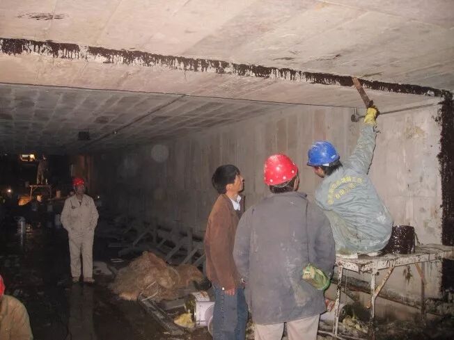

蜂窝、露筋的处理  将缺陷部位松散混凝土凿除,凿成方型或圆形,四周垂直状,凿至密实混凝土(凿挖时如钢筋出露,凿至钢筋底面以下5 cm) 。凿挖深度在6 cm 以内,采用分层锤填砂浆。凿挖深度大于或等于6 cm 的蜂窝、露筋缺陷,采用比原混凝土标号高一级的级配混凝土分层修补,表面用施工配合比混凝土原浆调色。

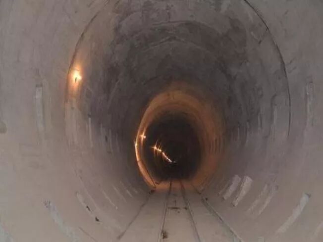

隧洞衬砌混凝土的缺陷类型主要有:层间缝和结构错台缝;蜂窝、露筋;表面脱皮、破损、麻面、水波纹及水泡;表面气泡表面麻点和返砂;细微裂缝;贯通裂缝;密集裂缝;表面颜色不均匀。

在二衬混凝土表面出现麻点和返砂部位,用钢丝刷子刷除后再用清水冲洗,把附在混凝土表面的泥皮、尘土或浮砂等杂物刷洗干净,尤其是麻点内杂物必须清洗干净。面层返砂时,可用纤维刷清扫,或用纤维刷沾水刷洗。对二衬混凝土表面由于模板块间形成的错台进行打磨,使之平整光滑。 用粘结胶与水泥按一定比例拌制成水泥素浆(或加入适当的砂子配制成水泥砂浆)修补表面缺陷,调配比例视混凝土表面麻点、凹陷和返砂程度而定,一般采用1:7~8调配。在施工中为了保证修补颜色与原混凝土颜色一致,采用同标号白水泥进行调色,修补时应使混凝土表面平整,补料干硬后用细砂纸进行打磨。对混凝土表面缺陷较严重的采用分层多次进行修补。
