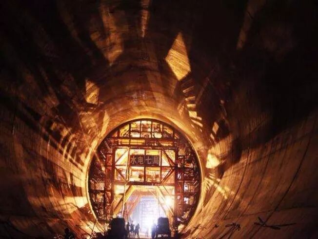

二次衬砌是隧道的永久支护结构,一般在围岩和初期支护变形基本稳定后施做,在仰拱超前的情况下,采用模板台车进行拱墙一次衬砌,竣工后的隧道内轮廓线不得侵入设计轮廓线。
施工要点
(1)钢筋表面必须除锈和油渍,采用混凝土垫块,模板固定支撑牢靠,浇筑混凝土前应刷脱模剂,清理干净内部的杂物。
(2)衬砌混凝土搅拌时间不应小于3分钟,振捣时间为10-30秒,振捣优先采用插入式振捣器,也可用附着式振捣器并配合避免漏振、欠振、超振。
(3)二次衬砌混凝土应连续灌筑,隧道边墙应分层浇筑混凝土,混凝土入模高度超过2米时采用溜放方式。
(4)混凝土泵送的塌落度不宜过大以避免离析或泌水,若塌落度损失后不能满足施工要求,应加入原水灰比水泥浆或二次掺加减水剂进行搅拌
(5)衬砌台车表面每次脱模后应进行清洗,衬砌混凝土结构表面应密实平整、颜色均匀,严禁露筋,不得有蜂窝、孔洞、疏松、麻面和缺掕掉角等缺陷,衬砌表面接缝无明显错台,无渗漏水,达到设计要求。
(6)混凝土养护不少于7天,二次衬砌背后回填注浆采用水泥浆液,注浆压力不宜过高,以克服管道阻力和衬砌背后阻力即可回填注浆应在衬砌混凝土强度达到设计强度的100%后方进行。
