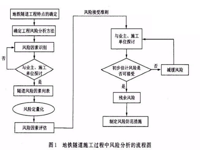

2风险分析的流程
风险分析是一个动态过程,贯穿于施工的全过程。它包含风险识别、风险评估等不断循环的过程。针对隧道工程施工过程中工程可能出现的事故特点,对地铁隧道工程进行风险分析和评估,提出有效的风险应对方法。其风险分析的流程如图1所示 。

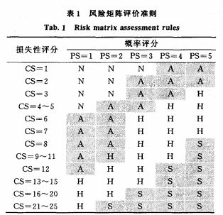

(3)风险评价准则
风险评价准则表示在规定地时间内或项目某个阶段内可接受或管理的风险等级水平分级,它直接决定了工程中各种风险需采取的管理控制措施。目前国际上通常采用 ALARP原则,但我国还没有制:定适合我国国情的统一的风险评价准则,本文采用的风险矩阵评价准则,如表1所示。其中,CS(con~sequencescore)损失性分值;PS(probabilityscore)概率值;N表示风险可忽略,不需要采取防范措施;A表示风险可以接受,需引起重视;H 表示风险很高,采取一定的控制措施;S表示风险很严重或绝对不可接受。

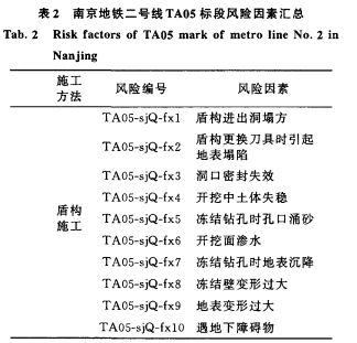

以所街站~集庆门大街站区间隧道 (简称所~集区间)为例,该区间所采用的施工方法为盾构施工。通过专家调查法,对该区间所有风险进行归纳、合并,建立风险因素的汇总表,如表2所示。

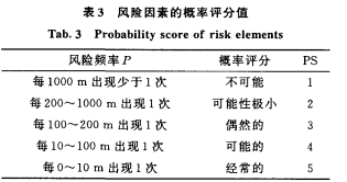

目前在进行风险因素量化时多采用定性和定量研究相结合的方法 [5~xo]。由于地铁 区间隧道领域还没有很多具有代表性的事例可以利用数理统计的方法来评价一个风险因素发生的概率,本文采用基于隧道洞内长度为评价体系,如表 3所示。
表3 风险因素的概率评分值Tab.3 Probability score of risk elements风险因素影响指数的评分是从每一个风险因素对该项目最有影响的以下 4个方面进行评价:

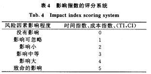

影响指数的评定采用风险因素发生所造成对工期和成本的影响为依据。即用时间指数TI(timein—dex)和成本指数 CI(costindex)成本指数进行衡量。影响指数的评分采用表 4所 给出的六级分类系统。

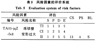

根据最大值原则,影响指数 II(impactindex)的大小取TI和C1两者中分值最大的。风险因素发生所造成的损失值 Cs(consequencescore)为影响指数值的总和。依据表1评价隧道施工过程中的风险等级RI (riskleve1)。风险因素的评价系统,如表 5所示。

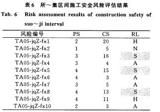

根据以上的评估方法,对南京地铁二号线所~集区间的施工风险进行风险评估得出该区间施工安全风险的评估结果,如表 6所示:
由以上分析可以看出所~集区间施工过程中,洞口密封失效、冻结孔涌砂、冻结壁变形过大等风险因素,其评判级别为 S,即风险很严重,需采取措施减缓风险,避免不必要的损失。
