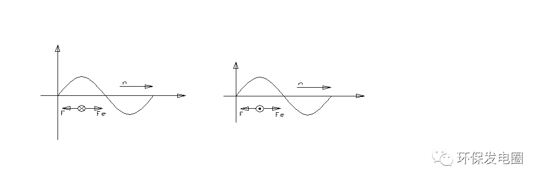

设旋转磁场的旋转方向为自左至右,当放置磁场切割转子导体时,在转子导体中感应电势,由于转子绕组是闭合的,在转子导体中将有电流流通。为了图面清晰,图中只画有一根转子导体。
按照右手定则,转子导体中的电势方向为流向纸面,电流的方向也为流向纸面,转子导体中和电流与旋转磁场相互作用,使转子导体上受到一电磁力Fe,按照左手定则,这一电磁力的方向与旋转磁场的旋转方向相同。
在电磁力的作用下形成电磁转矩,拖动转子顺着旋转磁场方向旋转。这时电磁力Fe为原动力,相应的电磁转矩为驱动转矩,负载力F为阻力,相应的转矩为阻力矩。
    设转子的转速为n。在电动机状态,n较同步转速n1为小,旋转磁场切割转子的相对转速为n1-n,称为转差速度。
我们定义转差速度与同步转速的比值为转差率s,即有:s=(n1-n)/n1转差率是决定同步电机运行情况的重要变量。转子绕组中的感应电势的大小与转差速度成正比,亦即与转差率成正比。当负载转矩愈大时,必须有较大的转子电流和电势,因而必须有较大的转差率。在理想空载情况下,因无阻力转矩,这时电磁转矩为零,转子绕组中无需有电流和电势,转子转速便达到同步转速。
在实际的电动机运行情况下,因拖动着机械负载,电磁转矩必须要克服负载阻力转矩,故电动机的转子必须有适当的转差率。由此可得出结论:异步电动机的转速常在同步转速以下。普遍来讲,转子的转速在0≤n 0范围内。
    如果在转子上施加原动力矩拖动转子以大于同步转速顺着旋转磁场方向旋转,则旋转磁场切割转子的相对速度便倒转方向,图12-8(b)中n和n1为同一方向,都为自左至右,且n>n1,相对速度n1-n为自右至左,和电动机运行情况相比,转子导体中感应电势和电流的方向倒转,
在图12-8(b)中为自纸面流出。导体上所受到的电磁力的方向与转子旋转方向相反。这时机械功率为输入,电功率为输出,外施力F为原动力,电磁力Fe为阻力,这种运行状态为发电机运行,由此可得出结论:异步电机作为发电机运行,转速需大于同步转速,即n>n1,s<0,亦即s取负值。
