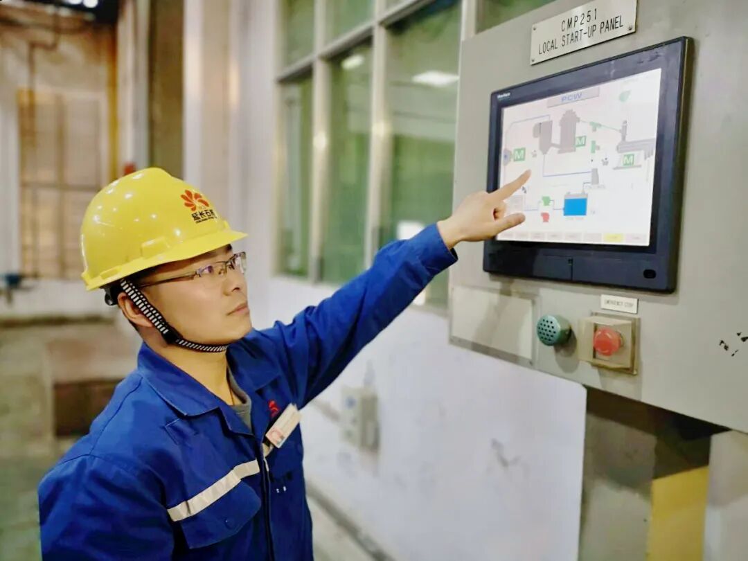

“正常生产时要密切关注加工负荷和下料流量,开停机时要严格把控操作顺序,一个步骤都不能乱。”在联合四车间挤压造粒机组现场,师傅老屈和徒弟小宋正围在一块矩形操作屏前,比比划划,有问有答。近日,联合四车间对挤压造粒机组的触摸操作屏硬盘进行了更换,并重装了现场操作系统,有力保障了机组平稳运行和装置安全生产。
据悉,挤压造粒机组是10万吨/年聚丙烯装置的关键设备,负责将聚丙烯产品切粒、均化、成型。作为现场控制系统的触摸操作屏靠近机组,发挥着开停机操作、报警处置、参数调节、阀门启闭等多种作用,触摸操作和DCS操作系统共同构成了挤压造粒机组的控制核心,好比机组控制的“小脑”和“大脑”。2020年12月,因硬盘损坏和系统故障,导致现场触摸屏无法操作,使得设备运行存在着严重的安全隐患。
为此,联合四车间积极同电仪车间和设备厂家联系沟通,制定了维修方案,在配件材料准备就绪后,利用料仓风送系统消缺机会,对触摸操作屏硬盘进行了更换,并重装了现场操作系统,使用与DCS控制系统界面、风格、操作类型一致的平台,实现了挤压造粒机组系统同步,操作一致。
随后,车间安排设备技术员对职工进行了系统操作培训,详细讲解了新系统与旧系统的异同点和注意事项,确保职工熟练操作。
