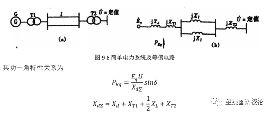

【解析】C和D属于电力系统大扰动,如图为一简单电力系统及系统的等值电路:

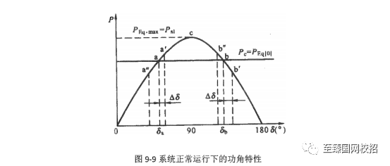

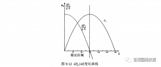

功角特性分析
图9-9系统正常运行下的功角特性 如图9-9,稳态运行时有两个平衡点
PT=PE

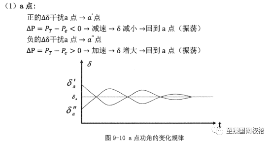

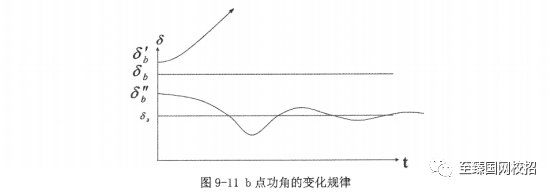

在某一时刻系统受到小扰动后,运行点会偏离平衡点。
如图9-10可见,在a点运行,遇到小扰动以后,还可以回到原来的状态,稳定运行。

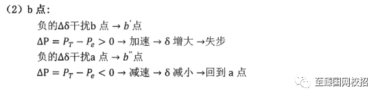

如图9-11可见,在b点运行,遇到小扰动以后,不能回到原来的状态,也不能稳定在一个新的状态,所以,b点不能稳定运行。
故a点为静态稳定点,b点为静态不稳定点,正常运行时一定在a点。
5、静态稳定初步概念
(1)如果在工作点处S大于0,系统在该点是静态稳定的
(2)如果S小于0,则系统是静态不稳定的
(3)S的数值大小可以说明静态稳定的程度,或者说表示了发电机维持与系统同步运行的能力。

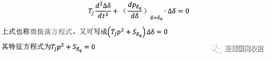

(1)系统的线性微分方程式
(2)系统的静态稳定性判断

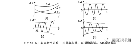

①非周期失去静态稳定性。
当Tj>0,SEq<0时,特征方程式有正负实根,此时△δ随t增大而增大,关系曲线如图(a)所示。
②周期性等幅振荡。
在Tj>0,SEq<0时,特证方程式只有共轭虚根是一种静态稳定的临界状态,如图(b)所示。
③负阻尼的增幅振荡。
当发电机具有负阻尼时,特征方程式的根是实部为正值的共轭复根,周期性地失去静态稳定性,如图(c)
④正阻尼的减幅振荡。
当系统具有正阻尼时,特征方程式的根是实部为负值的共轭复根,周期性地保持静态稳定,如图(d)

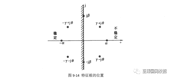

小扰动法是根据受扰动运动的线性化微分方程式组的特征方程式的根,来判断未受扰动的运动是否稳定的方法。
如果特征方程式的根都位于复数平面上虚轴的左侧,未受扰动的运动是稳定运动;反之,只要有一个根位于虚轴的右侧,未受扰动的运动就是不稳定运动。
