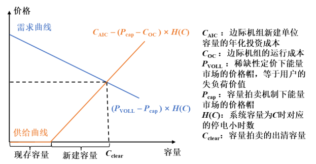

在容量拍卖中,系统运营商通过集中竞价的交易方式来获得容量,并组织额外的双边交易市场来校准预测误差。发电商在容量拍卖市场得到一笔稳定的容量收入,回收部分投资成本。该部分容量收入减轻了发电商在能量市场回收全部成本的压力,因此系统运营商将能量市场稀缺时刻的价格上限由失负荷价值PVOLL限定为某一相对较低值Pcap。发电商新建发电容量的年投资成本将从能量市场和容量市场共同收回,因此新建机组的容量报价为年投资成本与能量市场的预期毛利润之差,现存机组参与容量拍卖时仅报量不报价。容量拍卖如图2所示,由出清结果可知机组获得的毛利润亦等于系统新建容量的边际成本。因此出清容量Cclear为系统的最优容量,即容量拍卖也能引导最优容量。
图2 容量拍卖的出清示意图

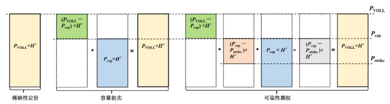

综上所述,在假定用户愿为避免停电而支付的费用等于其失负荷损失 (即用户完全理性)的前提下,三种容量充裕性机制均能引导系统建设至最优容量C*,对应的最优停电小时数为H*,发电商新建单位发电容量获得的预期收入为PVOLL×H*,如图3所示,且机组在稀缺时刻的毛利润与其边际投资成本相等。
图3 三种机制引导最优容量时的发电商收入

三种机制在确定性条件下引导系统的最优容量具有等价性,此时发电商获得的收入相等。但是当系统停电小时数和机组出力发生预测偏差时,将对发电商的收入产生影响。
在三种容量充裕性机制下,考虑不确定性时机组收入的期望仍是相等的而方差有所不同。稀缺性定价机制下,参与投资的发电商根据自己对未来系统停电小时数的预测确定投资规模,且无法获知其他发电商的投资决策,因此通过稀缺时刻收回投资成本的风险较大。在本文所假定的奖惩机制下,容量拍卖以及容量拍卖+可靠性期权本质上是锁定系统预期停电小时数的看涨期权。本文奖惩机制的设定使得机组的出力偏差以失负荷价值来奖惩,与稀缺性定价等效,这种期权并没有降低机组出力变化带来的风险。而在停电小时的偏差时刻,机组预期出力的收入将以较低的价格帽结算,相较于稀缺性定价降低了停电小时偏差带来的风险。因此,这两种机制相较于稀缺性定价降低了发电商获得收入的风险。
