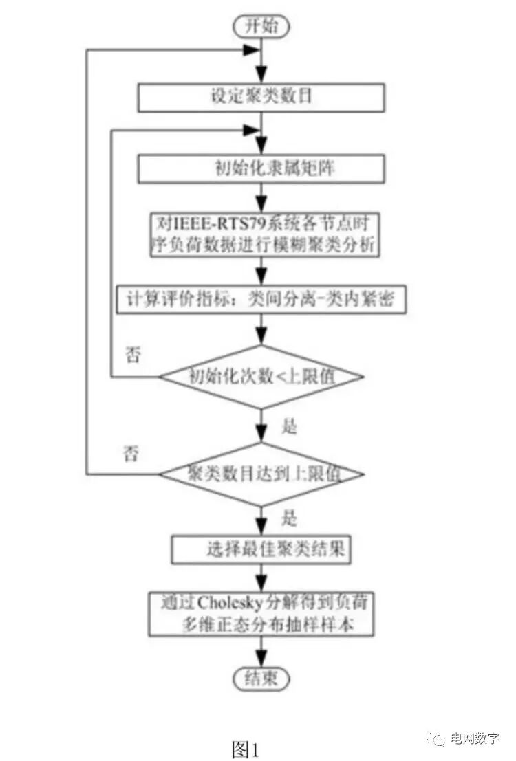

b、其次基于时序负荷,采用改进时段模糊聚类算法(modifiedtime fuzzycluster method,MTFCM)将电力系统可靠性测试系统(IEEE Reliability Test System,IEEE-RTS79)节点负荷波动相似度较高的时间段进行合并,将各节点8760h的负荷波动曲线用几个等值负荷水平替代,所述改进时段模糊聚类算法是在传统模糊c均值聚类算法的基础上做出了如下改进:1)、多次产生分布在区间[0,1]上的随机数将隶属矩阵初始化,利用初值不同的隶属矩阵进行聚类,以免初值选择不当对结果造成不良影响;2)、在不同的隶属初值、聚类数目下多次进行计算,应用类间分离-类内紧密评价指标(index,I)评估聚类结果;3)、由c=1+lgn/lg2确定MTFCM的聚类数,其中:n为数据总数;c为聚类数,根据最佳隶属度和最佳聚类数目选择负荷节点时段最优聚类结果;利用MTFCM对整个负荷波动曲线聚类得到初荷波动水平抽样过程如图1所示;4)、根据MTFCM的聚类结果,将所研究的负荷时段划分为K段,第K类时段的负荷功耗的协方差矩阵为Ak,则负荷相关系数由A1-Ak构成,负荷样本包含K种多维正态分布,计及负荷节点间相关性,随机抽取负荷波动水平,步骤如下:①计算节点负荷各个时段之间的协方差矩阵Ak;②将协方差矩阵Ak进行Choleskey分解,根据获得线性变换矩阵Bk;③利用Bk根据Qk=Bkyk+Pk得到第K类时段负荷波动水平的样本向量Qk,其中:Qk为第K类时段负荷水平波动的样本向量;Bk线性变换因子;yk为服从正态分布的随机变量;Pk为第K类时段各节点负荷波动水平的均值向量;

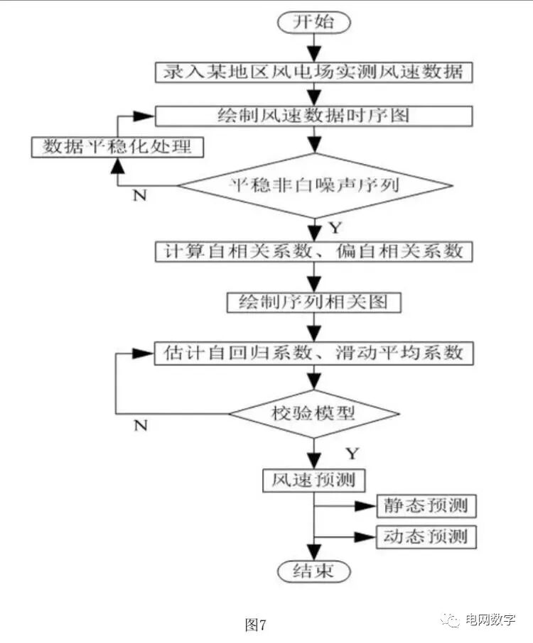

i、风速模型;采用自回归滑动平均模型(auto regressive moving average,ARMA)预测风速,根据某地区风场实测风速,通过计量经济学软件(Econometrics Views)EViews6.0得到该地区的风速模型ARMA(2,1),具体建模流程如附图7所示;,Vt=μt+σtyt,其中yt为时间序列;μt为某地区实测风速均值;σt为风速的标准差;Vt是预测风速;εt是高斯白噪声系数,εt∈NID(0,0.1665332);
