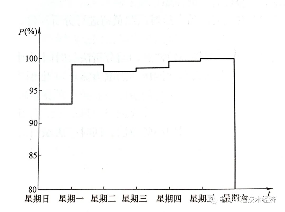

周负荷曲线是指一周内每天最大负荷的变化情况,以周最大负荷为基准值的标幺值表示,如图2所示。
图 2  周负荷曲线示意图

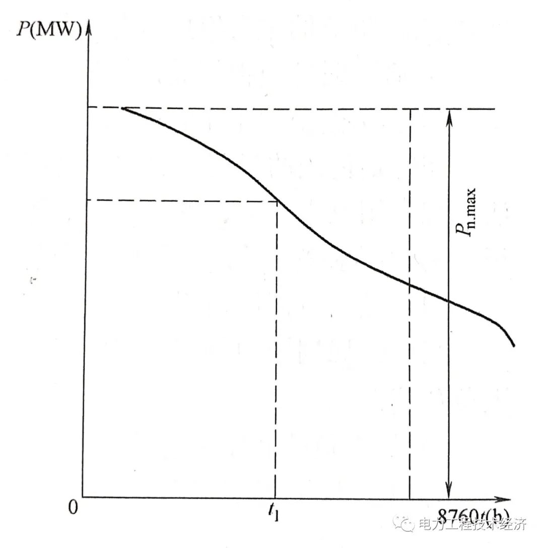

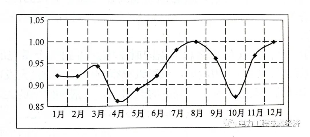

3)各年(或水平年)年持续负荷曲线、年负荷曲线。年持续负荷曲线指的是将全年(8760)每小时负荷按大小排队作出的曲线。年负荷曲线指的是每年每个月最大负荷变化情况,以年最大负荷为基准值的标幺值表示。年持续负荷曲线、年负荷曲线分别如图3、图4所示。
