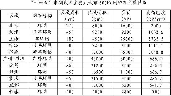

国内大城市500kV电网布局和结构
北京500kV电网
北京500kV网架将形成由昌平-顺义-通州-安定-房山-门头沟-昌平6个变电站组成的500kV环网,城北、海淀、城南、朝阳4个500kV变电站作为负荷变电站。
为了限制短路电流,十二五期间北京将实现分区供电,形成以相邻的500kV变电站的220kV母线为供电中心的双环网结构。

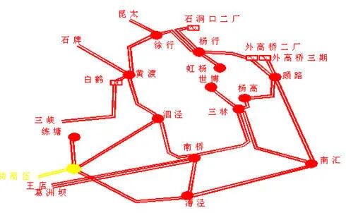

上海500kV电网
类似北京,500kV外半环主干网架和建设深入市中心的500 千伏终端站。
500kV电网结构及灵活性
环型结构和网格型结构为500kV电网普遍采用的结构型式,有其合理性和必然性:
环型结构:环网结构的特点是环网上变电站间相互支援能力强;便于从多个方向受入电力;便于采取解环或扩大环网的方式调整结构。
网格型结构:网格型结构的特点是线路短、相互支援能力更强、网架坚固;便于多点受入电力;缺点是短路电流难以控制;难以通过采取解列电网的措施控制事故范围。
环型结构在形态上可分为单环网、C(U)环网(半环网)和双环网,分别对应城市电网发展的不同阶段,单环网和半环网可以很容易地过渡到双环网。
网格结构从形态上可分为日字型、目字型、田字型和网络型,由围绕城市多个中心区或多个城市的500kV环网叠加而成。日字型、目字型、田字型和网络型对应城市扩展的不同阶段,过渡方式为双环网-日字型-目字型-田字型-网络型。

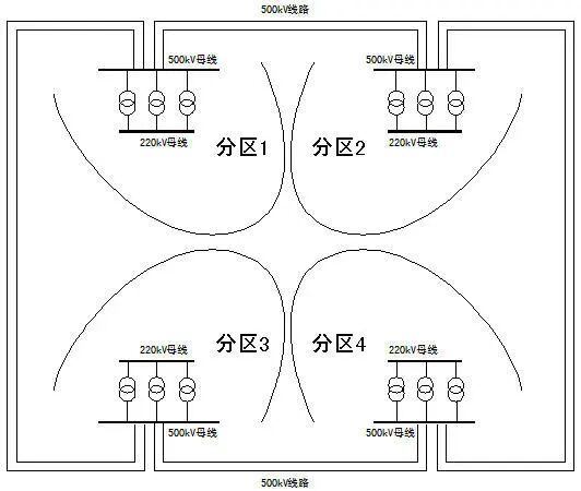

220kV电网分区原则
分层分区是指打开电磁环网,按电网的电压等级将电网分成若干结构层次,按供电能力划分出若干包含不同结构层次的供电区域,在各区域内根据电力负荷安排相应的电力供应,形成区域内电力供需大致平衡。分区应遵循如下原则:
? 独立原则:合理的分区应当尽量使区内的负荷与装机基本平衡。
? 联络原则:保持分区之间保持适度联络。区与区之间界面要清晰。
? 可靠原则:电网结构的简化使得热备用线路减少可能会导致可靠性降低。

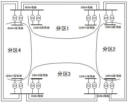

220kV电网分区类型

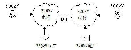

根据供区内500kV变电站个数和运行方式的不同,220kV电网可分为独立分区和互联分区两种模式。
独立分区:以一座500kV变电站和若干220kV地方电厂作为电源点,运行时只有一座500kV变电站作为与大网的联络点,一般呈围绕500kV变电站220kV母线的放射网或自环网结构。
互联分区:互联分区以两座及以上500kV变电站和若干220kV地方电厂作为电源点。运行时有两座及以上500kV变电站作为与大网的联络点,一般呈日字形、目字型、田字形或网络等网格结构。各分区之间在正常方式下相对独立, 事故情况相互支援。
