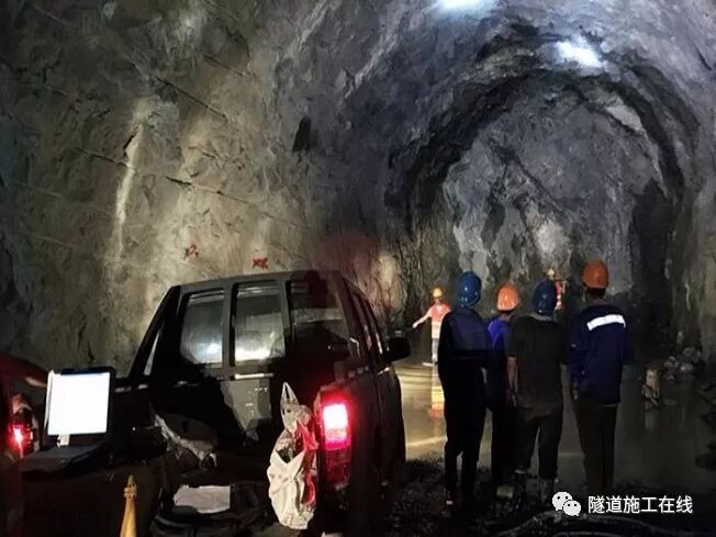

由于地质条件的不确定性及复杂性,在施工过程中会遇到断层、破碎带、瓦斯、严重风化层等特殊地质,而仅仅依据施工前的地质勘探成果,是不能完全真实反映出来的,所以面对施工反馈的实际地质情况,必须进行有针对性的反馈设计。
例如根据地质变化情况,对隧道施工方法、断面开挖步骤及顺序、支护参数等进行合理调整,以保证施工安全和施工质量,然后依据现行相关规范与项目规定的要求,经过原设计部门作出修改设计,报经隧道设计决策激斗审定,然后再由施工单位具体实施。在实施过程中,监理、监控量测、地质预报等部门,一句修改设计方案,进行监理、监测,再次获得信息,反馈到设计、施工单位,如此反馈循环,直至工程完工交付使用为止。

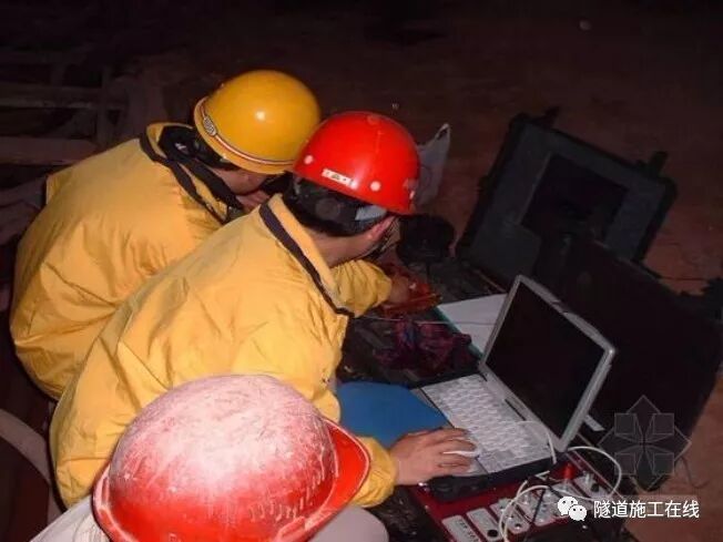

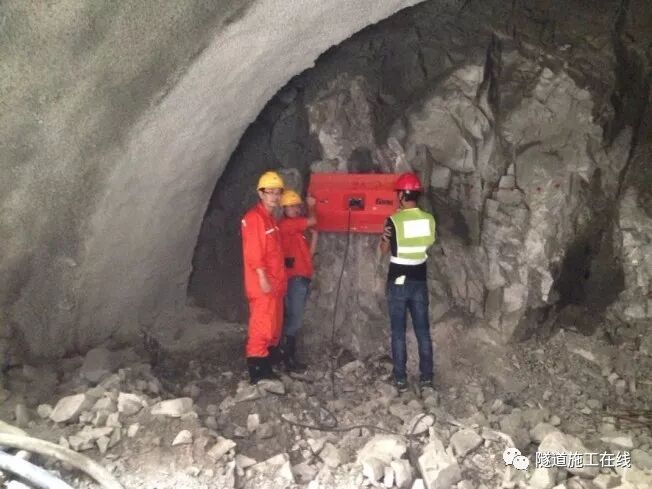

Tsp超前地质预报系统是目前世界上地质探测领域最为先进的科技成果。它具有使用范围广、预报距离长、对隧道施工干扰小、提交资料及时的特点。
在我们进行地质勘测和收集地质信息时会用到以下技术。
例如tsp系统,tsp系统是利用地震波在不均匀地质体中产生的反射波特性来判定并预报隧道掘进面前方及周围临近区域地质状况:超前钻井法,超前钻井法及通过在掌子面布置若干地质钻孔并取芯,根据地质钻孔施工要求,记录钻孔施工各种信息并在室内完成相关力学试验获得地层岩性、节理裂隙、岩石各项力学参数、溶洞空间分布、溶洞填充物、构造带发育特征等各项地质内容。
掌子面地质素描法,掌子面地质素描法又称编录预测法,主要通过对掌子面已揭露地质体(岩层、不良地质体等)进行观测与编录,对掌子面出露地质体向掌子面前方延伸情况进行有依据的推断。

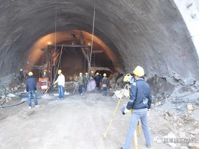

隧道质量取决于工艺质量,工艺质量取决于开挖、初期支护及防排水质量等,初期支护和防排水质量等比较好控制可以加强监管,那么重点就是开挖质量,开挖质量又取决于钻爆质量,就是说理论上没有了超欠挖后续的初支质量就有了保证,因此说隧道质量的好坏很大程度上取决于钻爆的质量,欲裂爆破要求:
(1)欲裂缝要贯通且在地表有一定开裂宽度。对于中等坚硬岩石,缝宽不宜小于1.0cm;坚硬岩石缝宽应达到0.5cm左右;但在松软岩石上缝宽达到1.0cm以上时,减震作用并未显著提高,应作些现场试验,以利总结经验。
(2)预裂面开挖后的不平整度宜大于15cm。
(3)预裂面上的炮孔痕迹保留率应不低于80%,且炮孔附近岩石不出现严重的爆破裂隙。

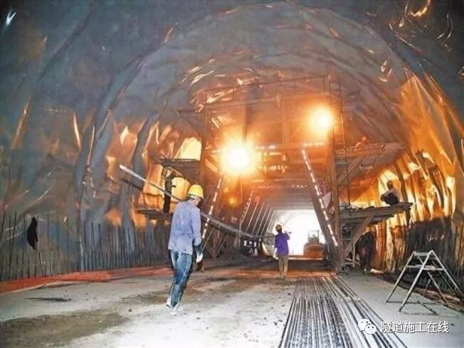

明洞施工及洞门施工也很重要,洞口边、仰坡和明洞开挖与支护应自上而下分层开挖,而且要洞外、临防、排水要先行,使地表水通畅,避免地表水冲刷坡面。
必要时采取人工修坡,防止超挖,减少对洞口相邻地段的扰动;开挖暴露的边坡及时施作设计的防护,降低围岩暴露而风化,支护要紧跟,辖区内都为高边、仰坡,如果不及时,安全无法保证,况且会浪费很多的人力物力。
明洞施工必须进行检查、复核明洞边墙基础的地质状态和地基承载力来满足设计要求。

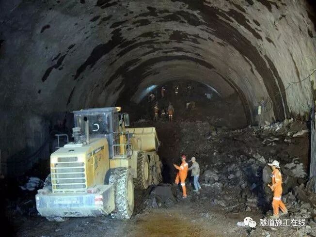

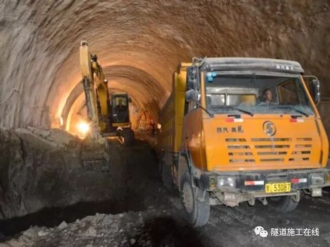

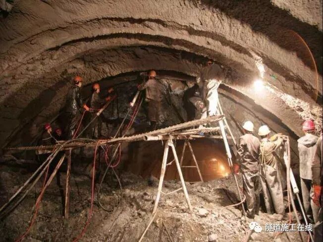

洞身开挖的要求:中导洞开挖,在成洞面临时支护完成后,按中导洞开挖轮廓线挖槽,初喷砼后嵌入首榀钢格栅拱架,与洞外所立的钢格栅用纵向钢筋连城整体,挂钢筋网后喷射砼形成洞口棚架,以首榀钢格栅为支点,按超前小导管环向间距以10度外插角向钢格栅外侧打入小导管,注浆4h后进行导洞开挖。中导洞开挖采取两台阶开挖,上台阶开挖的土用人工翻至下台阶再用装载机配合汽车运弃。上台阶开挖后及时支护,然后开挖下台阶。
在开挖隧道时我们要注意,施工供电与排水:在隧道进、出口各安装一台315kva变压器,利用附近的地方电网供电,同时各准备一台功率为220kw的发电机备用。动力设备采用三相380v,照明用电采用220v,为确保安全,所有线路都安装漏电保护开关。线路的架设及各种电器的安装必须符合《公路隧道施工技术规范》的相关要求。
施工排水,主要是排除可能涌入隧道的地下水和施工废水。隧道从出口至进口为1.54%的上坡。出口施工为顺坡施工,施工排水采用自然坡利用塑料管将水因出洞外。进口施工为反坡施工,施工排水采取在开挖地段挖集水坑,用抽水机抽出洞外。
